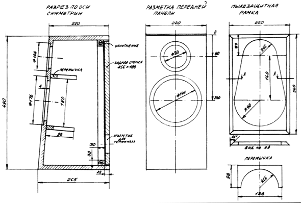

Закончив с выбором типов и разбросом параметров головок, переходим к корпусу, чертежи которого показаны на рис 1.
Рис. 1
Корпус громкоговорителя изготовлен из MDF толщиной 16 мм. Стенки корпуса скреплены на шурупах и клее ПВА. Для соединения коротких стенок используется по 4 шурупа, для длинных - по 8 - 10. Головки шурупов утоплены в цилиндрические углубления так, что они находятся на 2 - 3 мм ниже наружной поверхности корпуса. После сборки корпуса углубления заполняются шпаклевкой и зашлифовываются шкуркой. Внутри имеются две перемычки, соединяющие переднюю панель и боковые стенки. Перемычки увеличивают жесткость передней панели, которая ослаблена отверстиями под динамические головки. Задняя стенка съемная, она приворачивается на двенадцати шурупах через уплотнение из пенополиэтилена к брускам, укрепленным в корпусе. В задней стенке есть отверстие для терминала. С целью снижения вибраций стенок корпуса их внутреннюю поверхность желательно покрыть гидростеклоизолом.
Гидростеклоиэол представляет собой два слоя битума толщиной 2 мм, нанесенные с двух сторон на стеклоткань. С одной стороны на битуме имеется тонкая легко отклеивающаяся пленка, другая покрыта крошкой слюды или тальком. Для того чтобы приклеить гидростеклоизол к MDF, нужно удалить пленку, смочить поверхность битума бензином, уайтспиритом или скипидаром. Через 15 - 20 минут смоченная поверхность становится липкой. Заготовка гидростеклоизола накладывается липкой стороной на оклеиваемую поверхность, разглаживается и прижимается. В качестве антивибрационного покрытия можно использовать также герлен.
Наружная поверхность корпуса оклеена шпоном вишни.
Тем, у кого изготовление корпуса с наклонной передней панелью вызывает трудности, сообщаю, что никаких серьезных технических соображений за наклонной передней панелью не стоит. Без заметного ухудшения качества звучания можно изготовить корпус с верхней и нижней стенкой одинакового размера 245 мм. При этом не потребуется серьезной переделки конструкции. Внутренний объем корпуса заполнен синтепоном низкой плотности. В каждый корпус помещается кусок синтепона 100 х 140 см, который для удобства равномерного заполнения разрезается на четыре части.

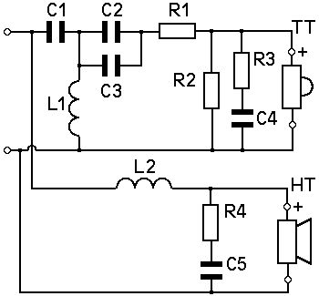

Схема кроссовера показана на рис. 2. С учетом того, что ВЧ-головка имеет р.ч. 900 Гц, частота раздела выбрана 2 кГц. Часть кроссовера, работающая на ВЧ-звено, состоит из фильтра высоких частот третьего порядка (L1, С1, С2, СЗ); делителя, выравнивающего головки по звуковому давлению (R1, R2); и цепочки, компенсирующей индуктивность звуковой катушки (R3, С4).
Рис. 2
Components:
TT:   SEAS H 881
HT:   Peerless 850122
L1:   0.36 mH
L2:   1.6 mH
C1:   4.7
mF
C2:   10.0
mF
C3:   3.3
mF
C4:   6.8
mF
C5:   10.0
mF
R1:   3.9
W
R2:   18.0
W
R3:   5.6
W
R4:   8.2
W
В цепи НЧ/СЧ-головки включена индуктивность L2, работающая в качестве фильтра нижних частот первого порядка, и цепочка для компенсации индуктивности звуковой катушки (R4.C5). Несмотря на использование фильтров разных порядков, спады АЧХ по звуковому давлению вблизи частоты раздела почти симметричны. Это происходит вследствие того, что спад АЧХ НЧ/СЧ-головки с увеличением частоты складывается со спадом фильтра низких частот, обеспечивая суммарную крутизну, близкую к крутизне фильтра третьего порядка, работающего совместно с ВЧ-головкой. Выбирать частоту раздела так, чтобы использовался спад АЧХ по звуковому давлению высокочастотника в области НЧ нельзя, так как это может привести к перегрузке ВЧ-головки низкими частотами. В связи с этим совместно с ней применяется фильтр третьего порядка, который защищает ее от перегрузки. Катушки индуктивности намотаны медным проводом диаметром 1 мм. В кроссовере желательно использовать конденсаторы с диэлектриком из полипропилена, особенно в поз. С1. С2, СЗ. Полипропиленовые конденсаторы фирмы Solen продаются в аудиосалонах.

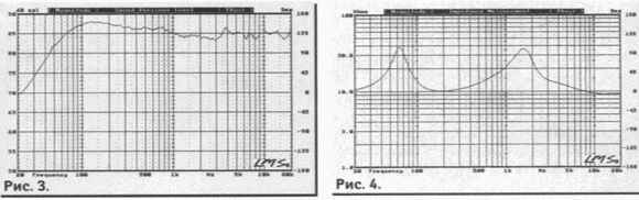

На рис. 3 показана АЧХ по звуковому давлению громкоговорителя.
На рис. 4 мы видим зависимость модуля полного сопротивления громкоговорителя от частоты.
