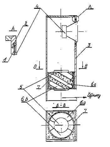

название Торнадо. Привожу один эскиз с моих официальных бумаг из
патентного бюро Германии. Тут наглядно показана конструкция колонки.
Конструкция колонки в нижней части открытая, то есть, имеет
непосредственный контакт с помещением.
На эскизе обозначено:
1 – вибрационная плата (стеклотекстолит или Makrolon);
2 – эластичное крепление вибрационной платы - Silikon;
3 – корпус колонки (мой любимый материал – натуральное дерево);
4 – головка громкоговорителя;
5 – волновой демпфер, или пропеллер;
6а; 6в – два спиральных отверстия, получаемых между круглым отверстием и пропеллером.

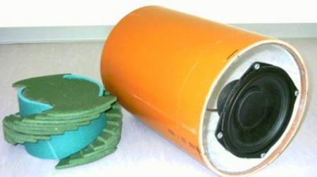

Спиральные каналы получаются при наличии специального устройства - пропеллера в круглой части колонки, каждый канал имеет спиральный разворот равный 180°при угле наклона или угол шага равный 30°. В этих каналах звуковая волна, скорость которой 343,3м/сек, получает турбулентное движение, где и создаются силы, против её спирально-поступательного движения. Это знакомый эффект – торнадо, и это имя я дал моей конструкции. Как в дальнейшем оказалось из практики, эффект турбулентности достаточно продуктивен для воздушного сопротивления резонатору. Сечение одного спирального канала примерно такое же как у канала ФИ для данной головки, но в Торнадо их два и это означает, что конструкция Торнадо имеет в два раза больший по сечению канал сообщения. Даже это говорит о том как работает турбулентность. Такие спиральные отверстия работают непосредственно с волной, разворачивая её по фазе, но как дополнительный излучатель они уже не работают.
Пропеллер строится из принципа наименьших потерь, его диаметр должен иметь размеры такие же, как у применяемого динамика, или больше. Спиральные отверстия должны огибать возможный наибольший диаметр для данной конструкции пропеллера.
