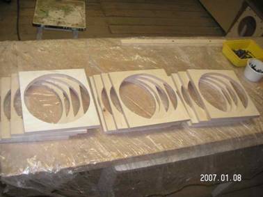

Итак….куб из фанеры.
Выпиливалось электролобзиком, из фанеры 16мм и 10 мм.
Потом всё это склеивалось, и стягивалось саморезами.
Такой получается куб.
Всё тщательно шлифуется(сколько хватит сил ).

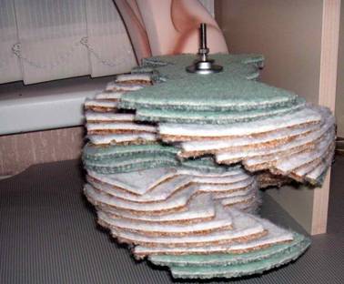

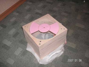

По диаметру отверстия выпилил шаблон, для резки пропеллера, с припуском.
Пропеллер вырезал из остатков ковролина,
который применяется для настила полов.

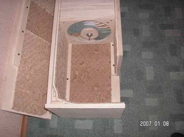

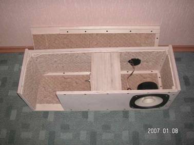

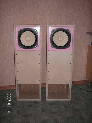

Теперь перехожу к колонкам.
Фанера, 16мм. Все внутренности обклеены таким же ковролином.

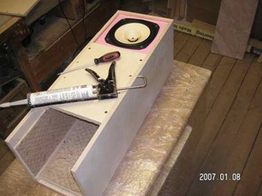

 Было изготовлены две колонки. Одна с виброплатой, вторая без неё.
После 20 минут прослушивания  мнение единодушно- с виброплатой лучше.
Оценивалось звучание на низах, и мидбасс,
что всегда для широкополосника самое *узкое* место.

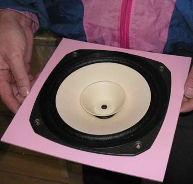

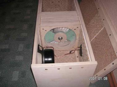

Виброплата.
 Материал для неё, по рекомендации Валентина, должен быть упругим, прогибаться под весом динамика. Выбрал ДВП, стояла полуразобранная итальянская кухня.
И вот,..нашла применение
Виброплата крепится к корпусу на силикон.
Когда стояли две колонки, стал настраивать пропеллер, на слух.

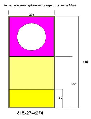

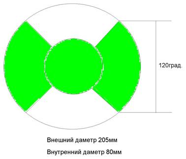

Перехожу к размерам.
Пропеллер.
Размеры фанерного кубика.

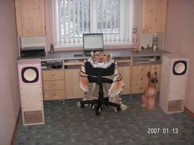

Комната 24 кв.метра(не у меня, в мастерской).
Будут вопросы…Как..звук? Звук прекрасный, в большом помещении
