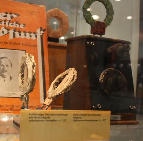

Объехал тут недавно несколько технических музеев Германии, увидел много чего интересного. Очень понравились ажурные катушки, по всей видимости, вариометров. Может кто встречал инструкции по изготавливанию и расчету подобных? Как называется такая намотка? Встречал только в европейских приемниках. В СССР не видел:(

Мне кажется, что это разновидность обычной "универсали", которая применялась во всех приемниках и телевизорах. Но только намотка бескаркасная и очень больших размеров.

Вобщем то так оно и есть. Думаю, что такая намотка еще сильнее снижает собственную емкость. Но сложность намотки не позволила использовать ее в СССР... Но это только мои предположения. Всетаки хотелось бы найти рекомендации по изготавлению таких катушек. Кстати, пока искал, наткнулся на очень интересную статейку про детекторные приемники. Прочтите, не пожалеете:) http://nice.artip.ru/?id=doc&a=doc89

Спасибо за наводку. Нашел. Это катушка корзиночного типа. На самом деле имеет минимальную емкость. Даже в инете мало данных. Видел, используют для металлоискателей самодельные. Зато много по детекторникам интересного нашел:)

Еще поискал. Всетаки правильно это называется "Катушки сотового типа" и от корзинчатых они отличаются сильно. Корзинчатые плоские а это объемные. ДАют лучшую добротность контура.
