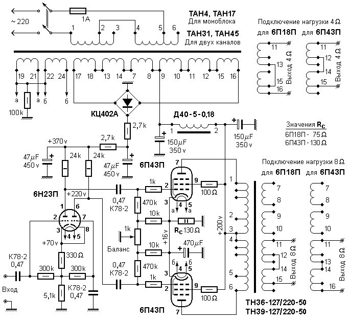

накал поднят над землёй на 60 В. Дело скорей всего в разбалансе токов покоя выходных ламп. меня, как начинающего, удивило то как это влияет на фон. в схеме Манакова они ничем не выравниваются. усилитель я пересобрал по схеме с подстроечным резистором балансировки. схема содрана отсюда (см.рисунок) в катоды были воткнуты резюки по 1 ому для контроля токов анода. анодное питание - другое, катодный резюк - другой. вторые сетки - в ультралинейку. драйвер/фазоинвертор взял без обратной связи с другой схемы А.Манакова (т.к. отправной точкой служила 6н2п): http://www.radiolamp.ru/shem/unch/58
