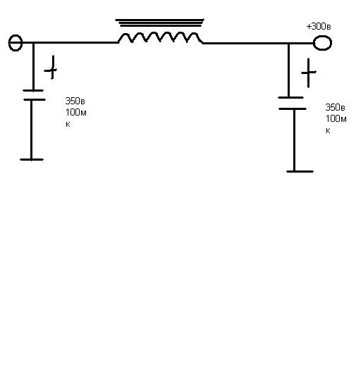

используйте п образный филтр по питанию и фона небудет

Как показывает практика, очень полезно выпрямлять напряжение накала лампы входного каскада. Сейчас у меня в усилителе для наушников стоит полупроводниковый линейный стабилизатор анодного и выпрямлено напряжение накала (не стабилизировано). Для выходных ламп выпрямление не используется (ток 5А, трансформатор лабораторный, просадки диодного мост не тянет, надо холостое напряжение обмотки вольт 7.5) Уровень фона на 100 Ом наушники - -80дБ, но 32 Ом - -100дБ. Услышать фон не получается. С плохой звуковой картой слышно, как мышку водишь... EMU лишена этого недостатка.
Есть еще вариант. "Подпереть" накал положительным потенциалом, выше потенциала катода (вольт 20 - 40). Схем таких много. Почти во всех ламповых радиолах последней серии это использовалось.
Пробуйте, все получиться.
