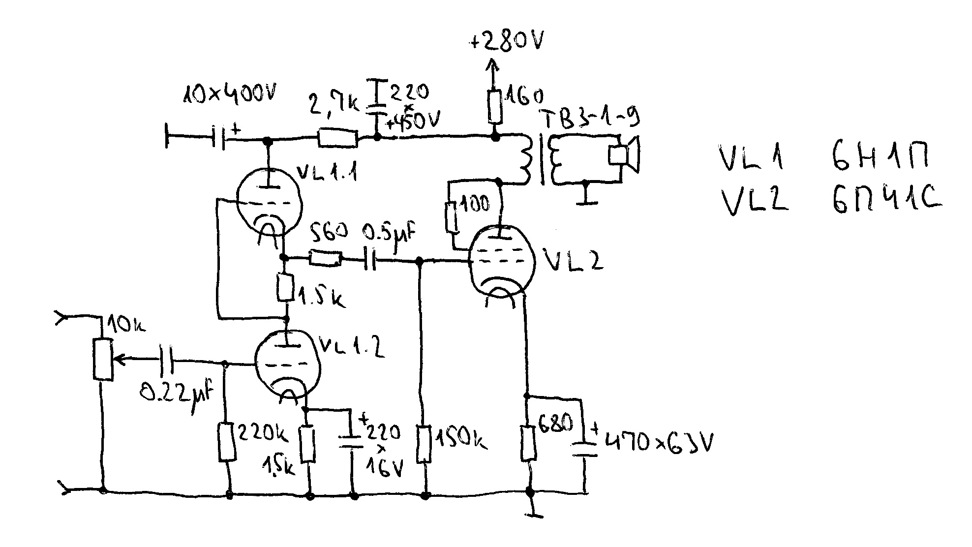

для начала решил построить макет усилителя, чтобы просто "пощупать" лампы. за основу были взяты схемы с сайта. делал из того, что было под рукой. вот что получилось:
хочу знать мнение специалистов, всё ли я правильно сделал?
катодный резистор 6п41 подбирал из условия получения тока анода в 45мА. напряжение на катоде при этом получилось 35В.
усилитель выдаёт размах сигнала около 9В на нагрузке 4Ом
субъективно, усилитель звучит приятнее, но тише, чем БАРК 50У-068С (больше сравнить не с чем было).
можно ли этот усилитель оформлять в корпусе? или он ещё требует доработки?

Конденсатор на входе можно убрать,твз надо другой,у этого большое сопр.(отсюда мощность).
У Вас не 45, а 50мА(35\680).Конденсатор в катоде драйвера можно увеличить(470-1000).

вы, вероятно, неправильно меня поняли насчёт ТВЗ. :wink: я писал про размах сигнала.
9вольт / 2корня квадратных из двух = 3,7вольта
3,7*3,7/4=3,45ватта. по-моему это нормально!
на данный момент ТВЗ я домотал на 24 витка, чтоб работать на нагрузку 8ом. (4ома я получал, соединяя две колонки в парраллель)
з.ы. а за советы - большое спасибо :)
