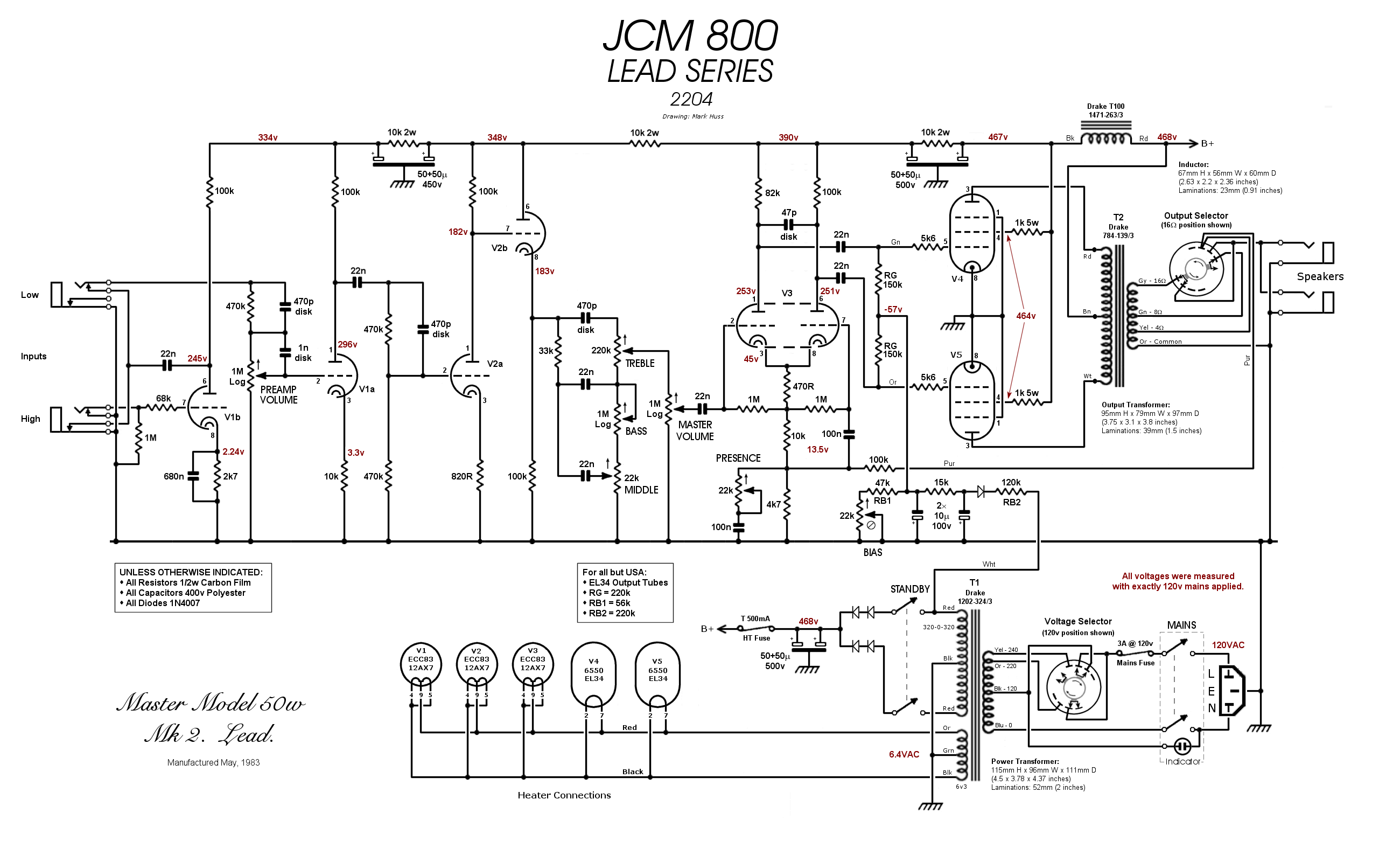

Сообщение виктор 21 апр 2010 16:20
Дорогие форумчане! Строю усилитель для гитары (схема Marshall JCM800 50wt) да вот с выходным трансформатором - незадача. Имеется трансформатор ТСШ-170. Помогите пожалуйста! (схему усилителя прилагаю)
