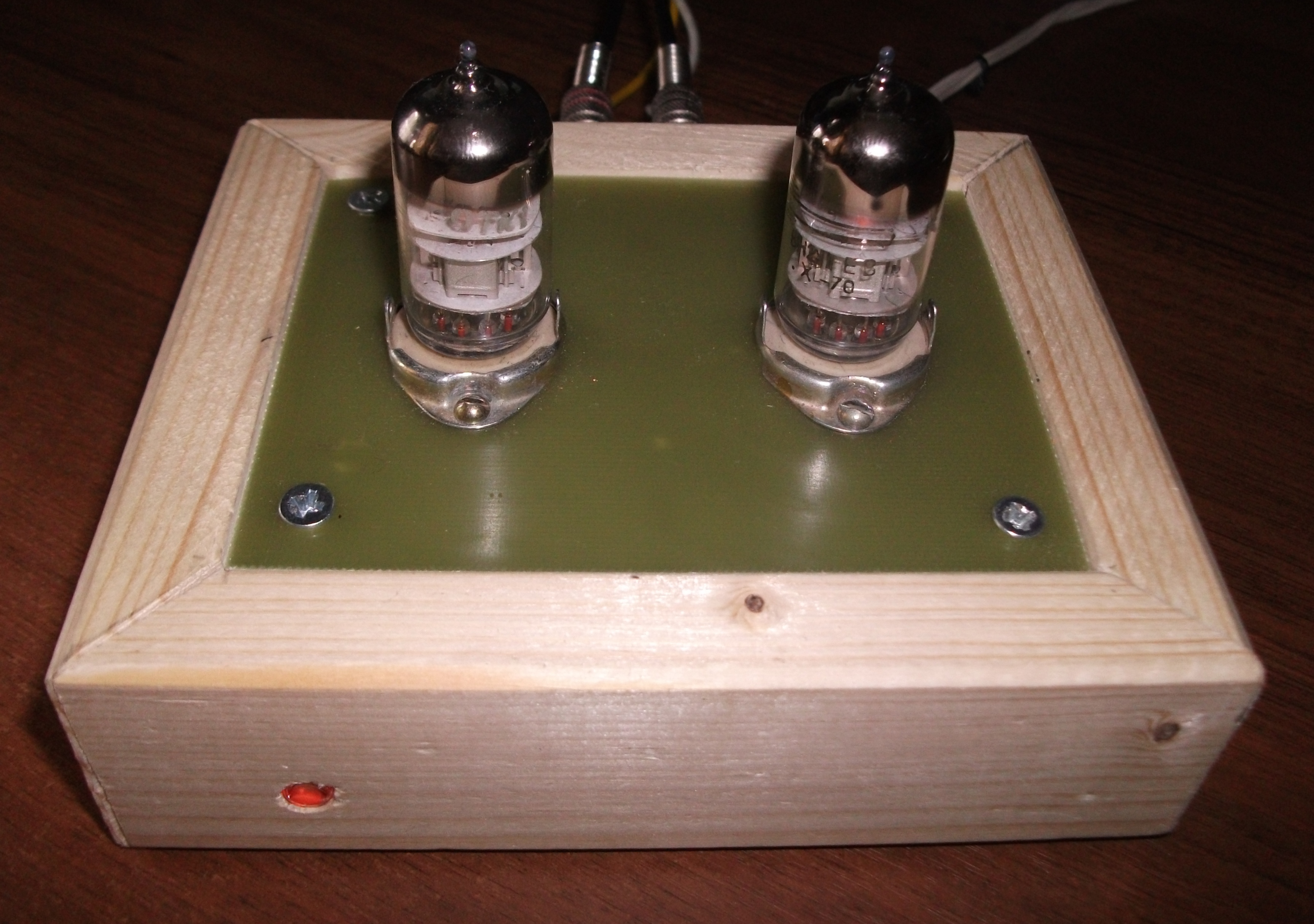

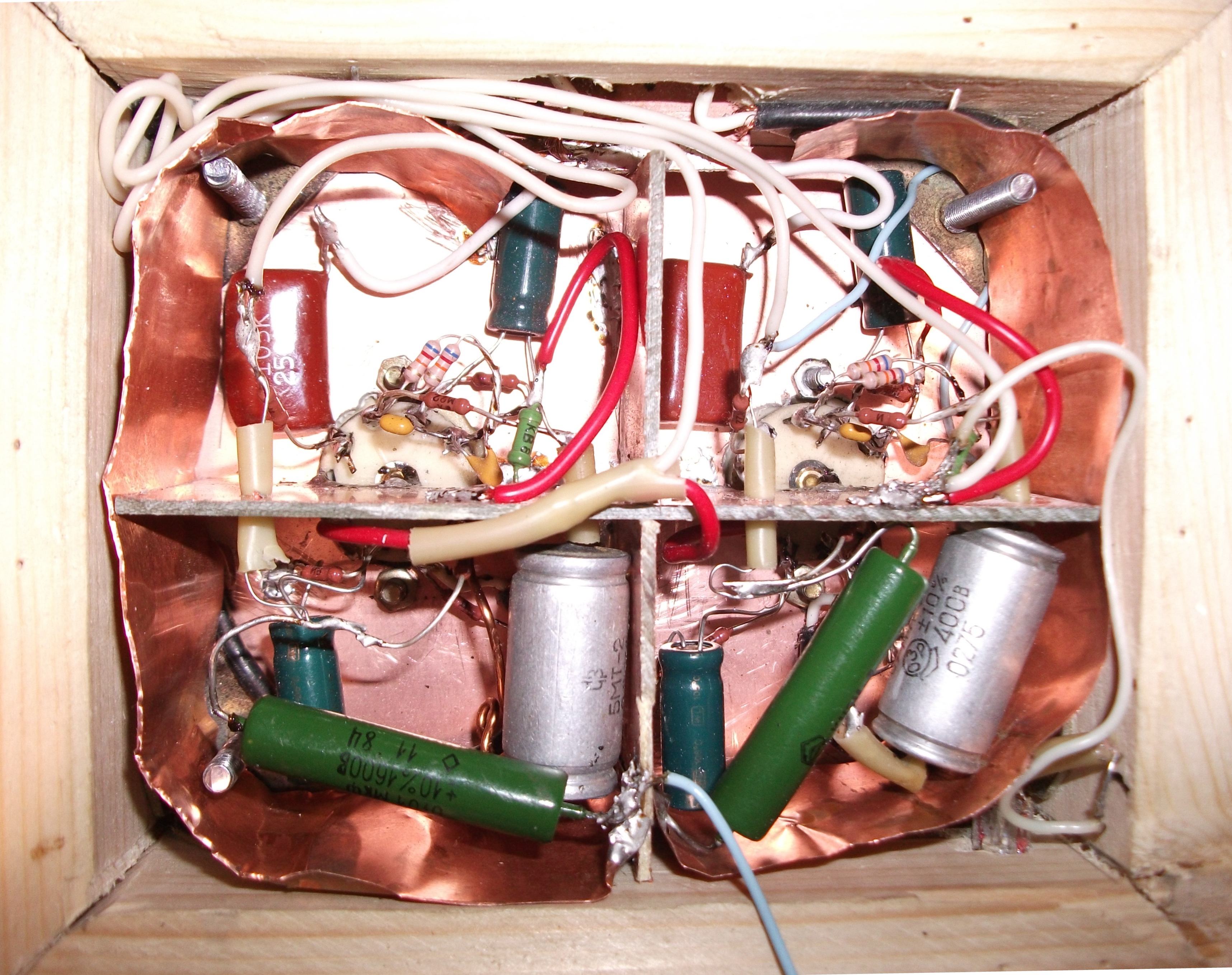

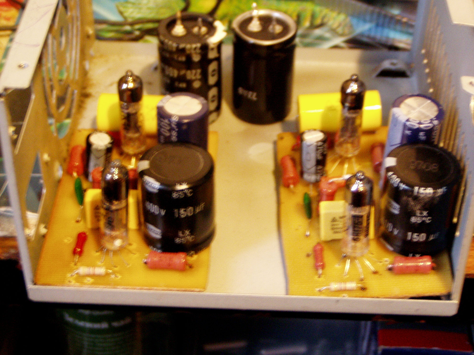

Вот собрал корректор для винила по схеме Сергеева на 6н17б,6н16б.
Звучит хорошо(как и все его схемы).
Сообщение Grigori 08 авг 2009 20:51
А это его корпус(бп от компа).

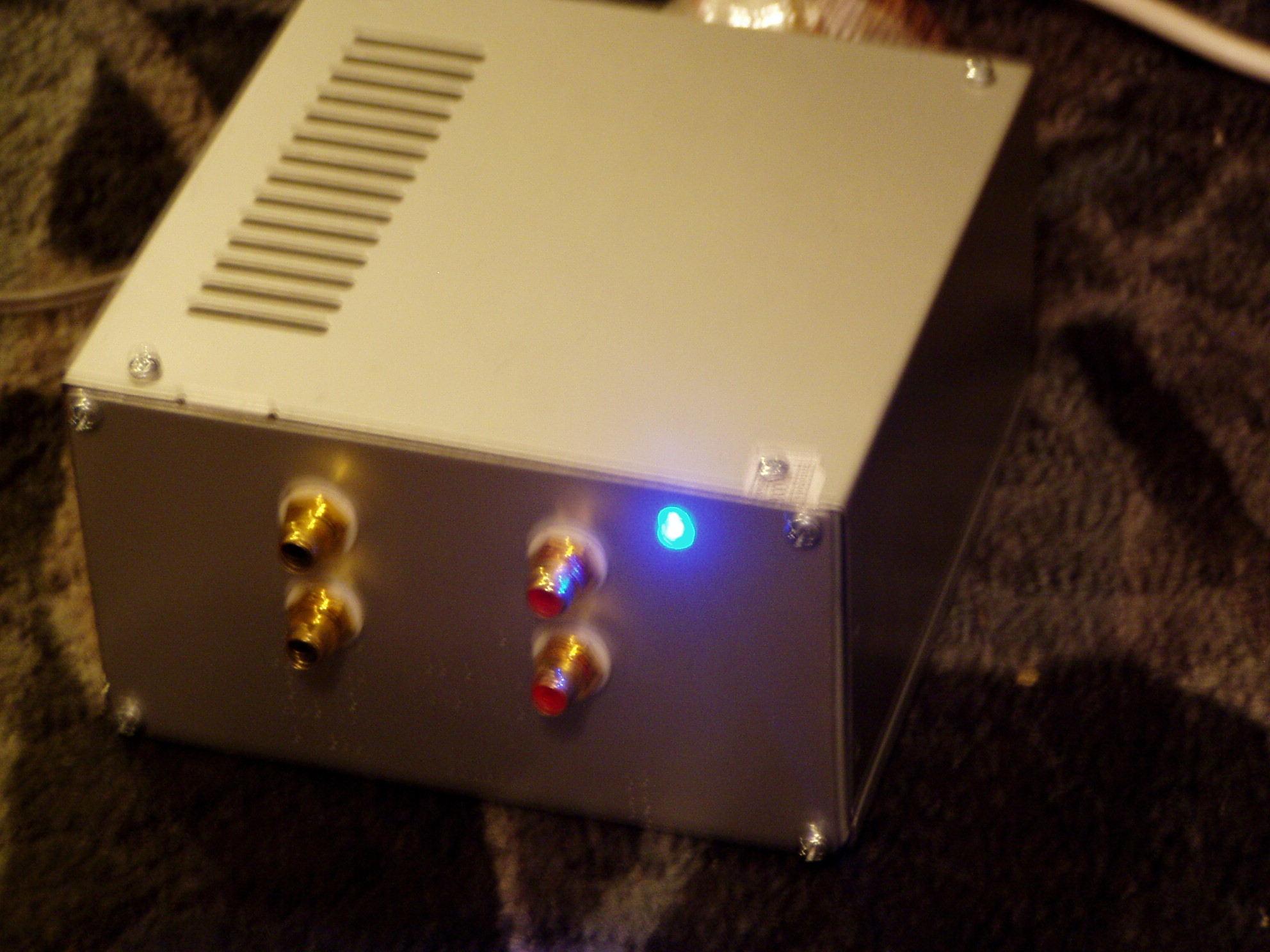

пришло время и мне похвастаться!!!!

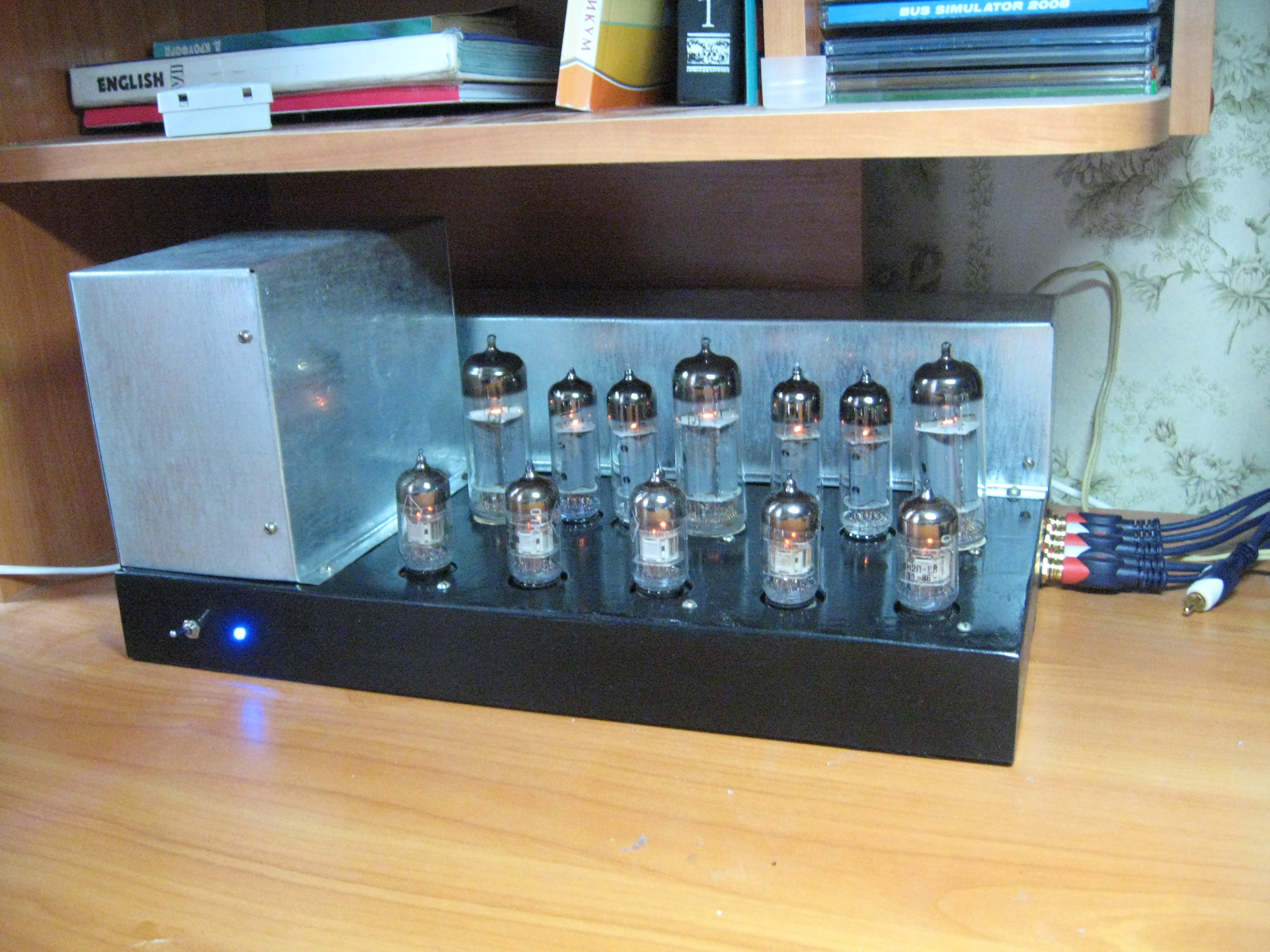

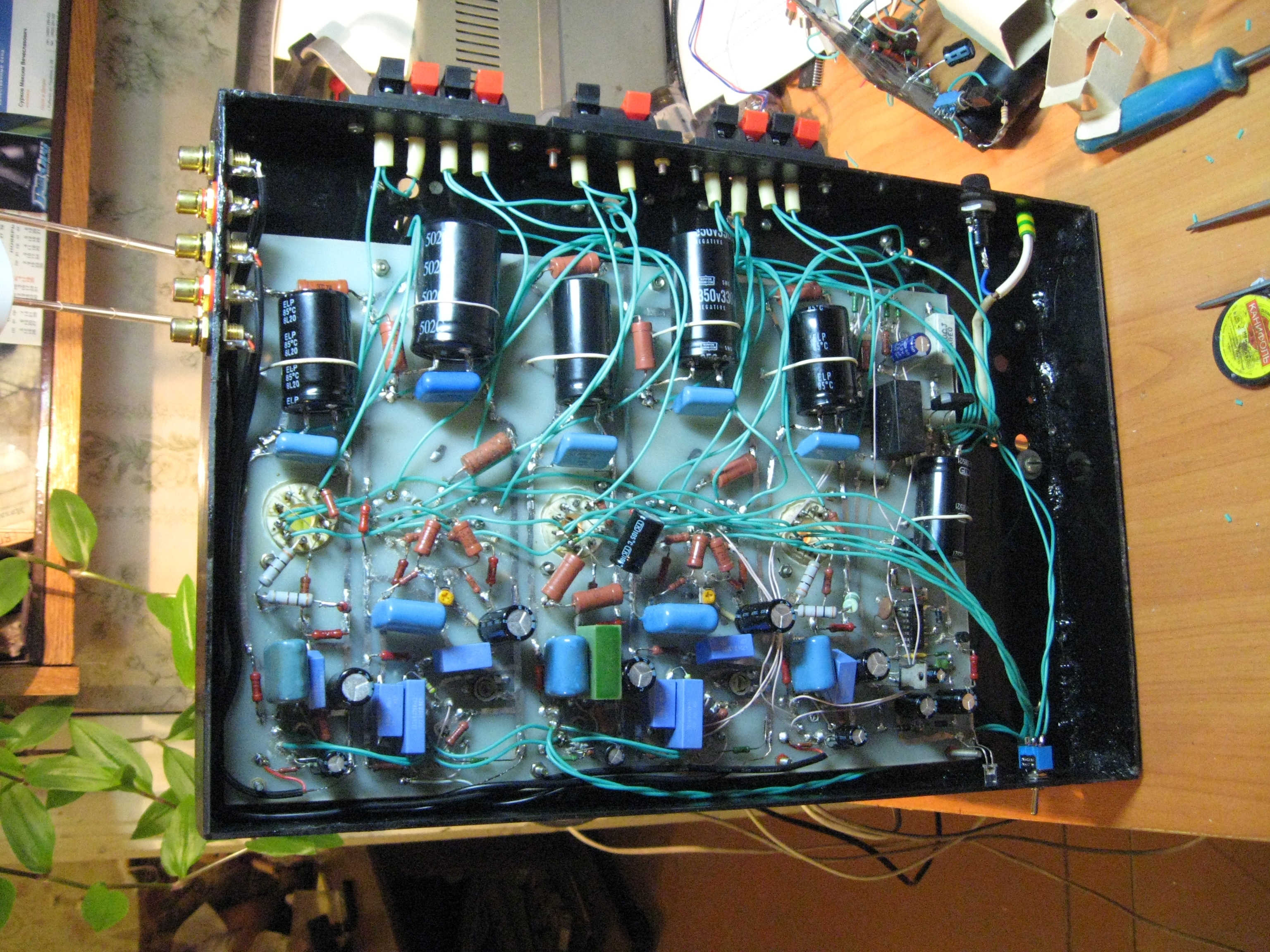

доделал, кажись, свой усь 5.0.
перемакетировал несколько вариантов. в результате родился такой вот 12-ти ламповый чудик:
в усилителях напряжения и фазоинверторах использовал слаботочные триоды 6н2п-ев, в оконечных каскадах SE-усилителей использованы лучевые тетроды 6п41с, в оконечниках РР-усилителей воткнул подобранные в пары пентоды 6п43п-е. трансы использованы от старых телеков(SE) и магнитофонов Днипро-12(PP). все проходные конденсаторы - полипропилен.
звук вдохновляет.

Сообщение Grigori 30 авг 2009 20:28
Молодец!Поздравляю!Теперь слушай и наслаждайся звуком.
Оформлен,очень даже ничего,симпатично.
Я вот свой корректор отправил в другой корпус.
Сообщение nezhit 30 авг 2009 22:20
спасибо!!!! :D :D :D
это мой первый опыт в создании ламповых умзч вообще, и в гибке оцинковки в частности)))
з.ы. а ещё он умеет сетевым светодиодом мигать во время задержки подачи анодного напряжения. (в устройстве задержки использована ретро-микросхема 176ие5)
после транзисторов звук действительно меня очень радует. :D
з.з.ы. а какие Вы конденсаторы применяете в качестве проходных? на фото мне не очень понятно.
у меня, кстати говоря, в центральном канале стоит один-единственный случайно мной найденный к71-7 0.15*250. так вот этот канал звучит не так, как остальные. как-то суше, чтоли. остальные какой-то тепловатый оттенок имеют. все б такие поставил, а где взять - не знаю. может какой интернет-магазин такими торгует?
з.з.з.ы. а в Вашем корректоре рокот-фильтр есть?

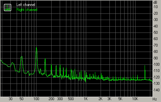

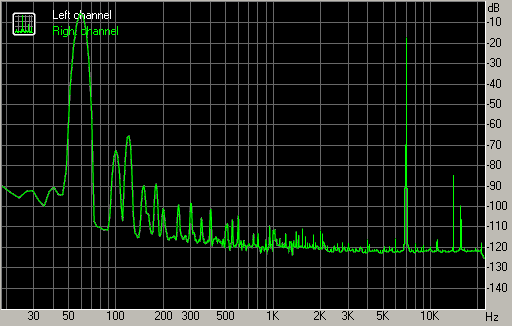

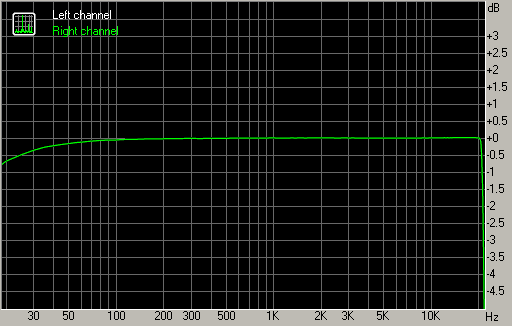

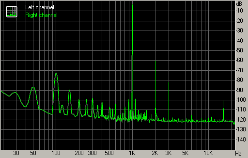

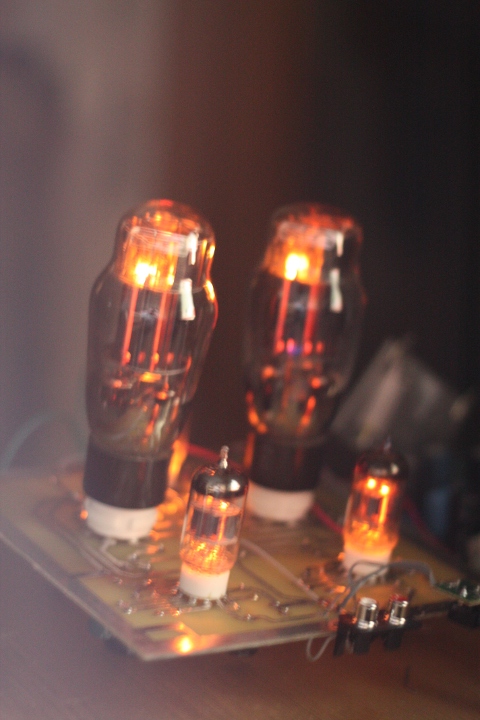

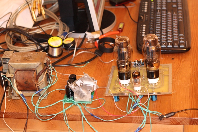

Ну вот я и вернулся. Кроме делов правидных, удалось часть проекта реализовать "ушного" усилителя. Пока только основного модуля и стабилизатора (и то на макетке). Но результат порадовал. Удалось сделать что то достойное только с 4 раза. Вначале пробовал варианты с повторителем Уайта, но, что то, совсем не понравилось. Даже конмтруктор Лаконик купил, и тот не особо устроил. Прищлось жестоко мозги напрячь и сделать нечто свое. В инете такого пока не встречал. Результат вот:
На нижней фотке "лабораторный" транс Т-180 от телевизора 3УЛПТ, стабилизатор анодного, собственно сам усилитель.
Выше - фотка с другой стороны.
На графиках:
1. Интермодуляционные искажения + шум, % +0.1381
2. Уровень шума. (Блок питания не доделан до конца.......)
Мощность RMS, дБ -74.6
Мощность RMS, дБ (A) -88.4
Пиковый уровень, дБ -59.2
3. Гармонические искажения + шум (-3 дБ)
Гармонические искажения, % +0.1383
Гармонические искажения + шум , % +0.1431
Гармонические искажения + шум (A-взвеш.), % +0.1805
4. АЧХ т 20 Гц до 20 кГц, дБ -0.67, +0.03
Из достоинств - ОГРОМНЫЙ запас мощности. Малое влияние сопротивления нагрузки на параметры (Ради интереса подключил 4х омную колонку, да простят меня за насилие, и она играла. Достаточно неплохо...) Там, где другие усилители "спекались", этот качал советские изодинамики ТДС-5 как пушинку:)
Из недостатков - большой ток потребления. На канал по 60мА, при 250В. Да и накал в сумме 7А....
По поводу звука - лучшая награда когда совсем далекие люди от ламп слушают и в лице меняются... И просят такой же...
Недостаток звука (скорее наушников) - все пакости слышно:( Отлично для диско подходит. С "металлом" наушники эти средне дружат.
Теперь собираюсь доделать источник, пред, систему управления и корпус....... И наушники приобрести по современней (если понравяться).

Сообщение Admin 10 фев 2010 00:47
Выглядит неплохо, только зачем для "ушного" усилителя использовать такой мощный трансформатор. Конечно лампы мощные, но все-равно можно было подобрать трансформатор Ватт на 60-70.
И второй вопрос: С помощью чего Вы строили графики. С помощью программы, или снимали цифровым осциллографом?

Сообщение 3DMonstr 10 фев 2010 10:35
Трансформатор "лабораторный", конечно, его не будет в готовом изделии:) Тут еще много не доделано, хочу туда же пред собрать, с темброблоком и коррекцией ширины стереобазы, но пока адекватной схемы не получается:(, расчетный КНИ 0.1% - 0.2% не устраивает, изыскиваю пути. Источник планирую гибридный, пока 2 варианта продумываю. Импульсный на накал и управляющую электронику, на анод линейный параметрический стабилизатор, либо все на импульсном, но с модульком для выравнивания отбора мощности анодного. Скорее, на втором варианте остановлюсь, дабы сделать его не сложно и трансов подходящих для линейного по всем параметрам не нашел, а мотать тор не охота... Да и заказали уже этот усилок несколько человек, придется часть изготовления на сторону отдавать, технологично делать надо.
Измерения проводил при помощи программы RightMark Audio Analyzer. Для частного использования она урезана немного и бесплатна. Вот страница проекта http://audio.rightmark.org/download_rus.shtml . Аппаратная часть - звуковая карта EMU-0404 PCI. Для лаборатории точности достаточно и стоит не особо дорого.
К сожалению, измерял, подавая непосредственно сигнал с нагрузочного эквивалентного 100 Ом резистора на вход звуковой платы, резисторы закончились точные для делителя (отмазка, поздно было, влом было паяльно-лудильное оборудование доставать (минус маленьких квартир и жен-чистюль....)). Интересно было бы измерить на запредельных мощностях (При амплитуде в 20В на 100 Ом нагрузку, расчетно КНИ 3% - 5%). Вчера подоткнул простые наушники с регулятором громкости, дабы вывести амплитуду на максимум и послушать что получиться, эксперимент провалился:( Сгорел резистор регулятора у наушников... Не думал, что они такие слабые, вроде, учитывая его сопротивление, мощность на нем копеечная выделялась.
