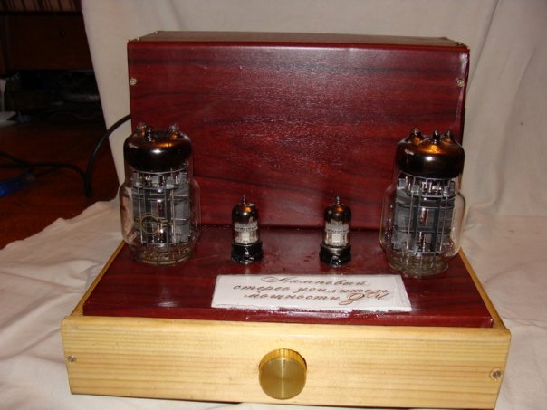

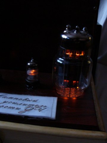

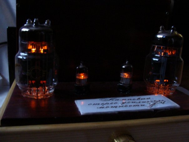

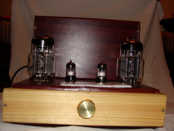

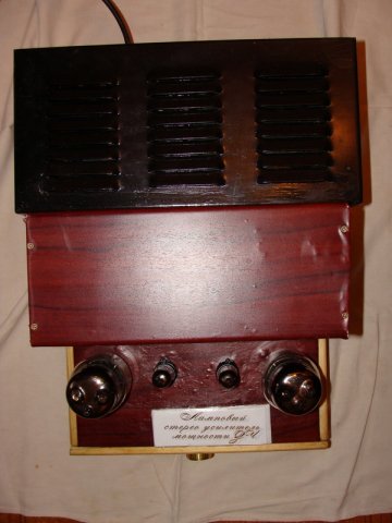

вот мой УСИЛИТЕЛЬ на 6С33С
Сообщение Admin 18 май 2009 15:11
Выглядит очкень хорошо, только я не понял, что это за черный ящик с решеткой на фотографии сверху. На других фоторафиях он незаметен.
Сообщение константин 18 май 2009 17:00
ЭТО БП....
а почему незаметно на других фото ,
там ракурс другой
Сообщение Admin 18 май 2009 17:57
Понятно. А из чего сделаны колпачки панелик драйверных ламп?
Сообщение константин 18 май 2009 18:29
это панелька такая, на неё ешё экран алуминиевый одевается......
я её просто покрасил.
Сообщение Admin 19 май 2009 18:53
А почему 6с33с лежит прямо на самоклеющейся пленке?! Она же расплавится! :shock: :shock:
Сообщение константин 19 май 2009 20:43
невалнуйтесь
там есть зазор :D между лампой и самоклеюшейчя пленкой его просто незаметно на фото...
после 5-и часов работы на выставки не чуть не расплавилась.

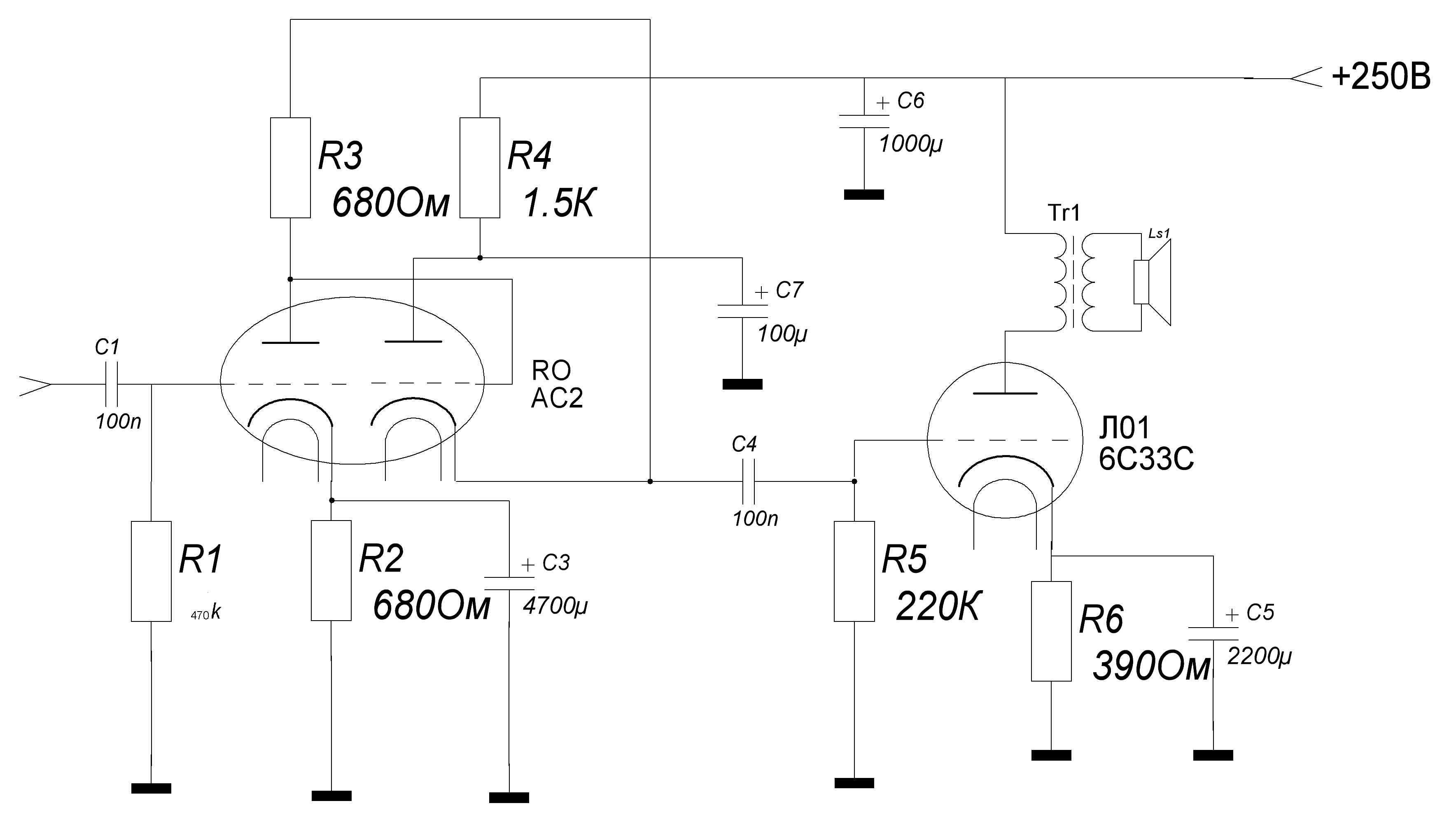

Сообщение Grigori 19 май 2009 21:49
Очень хорошо,тяжелый труд 33-я,знаю.Молодец,ну и традиционно:схему в студию!

вот схема быстро шас набросал
Сообщение Admin 20 май 2009 12:11
А какие выходные трансформаторы?
Сообщение константин 20 май 2009 21:46
ТС-180
без перемотки...
как появлятся средства буду перематывать....
но скорее не ТС
а на железе ОСМ буду матат.....
Сообщение Grigori 31 май 2009 23:30
Мне СРПП нравится(вопреки многим мнениям),хорошая схема.
Каков звук?
Сообщение константин 23 июн 2009 22:55
звук в норме.
но помоему лампа каторая в драйвере маловата для раскачки 6с33с
