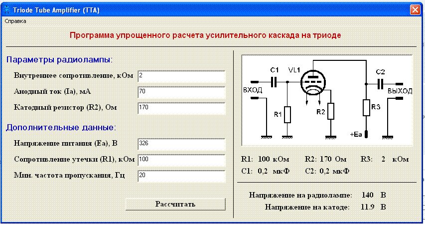

Набросал в Excel программку для простейшего расчета лампового каскада на триоде, исходя из того, что уже известен катодный резистор (часто пишется в справочниках).
Программа во вложенном файле.
Туда введены данные для 6Н1П.
Как Вы считаете, нормально работет, или есть ошибки?
unch.xls
Программа для простейшего расчета лампового каскада на триоде

Сообщение Admin 06 июн 2009 23:35
Написал программу: http://www.radiolamp.ru/rl-program/tta/

Сообщение Grigori 08 июн 2009 09:38
С напряжением на аноде чего-то не то,может я чего не так делаю.
Пример:Еа-326в,Ra-11к,Rк-170,Rс-100к,Ri-2к,выдает-16в анода?
Может нолик подрисовать?Спасибо.

Сообщение Admin 08 июн 2009 12:49
Grigori писал(а):С напряжением на аноде чего-то не то
Да вроде все нормально. Во вложенном файле пример расчета, данные выглядят правдоподбными.
Re: Расчет лампового каскада
Сообщение Grigori 08 июн 2009 15:04
При 170 Ом не может быть 11.9в,по расчету у меня R3-11к.
И ток анода(у меня 7мА)
