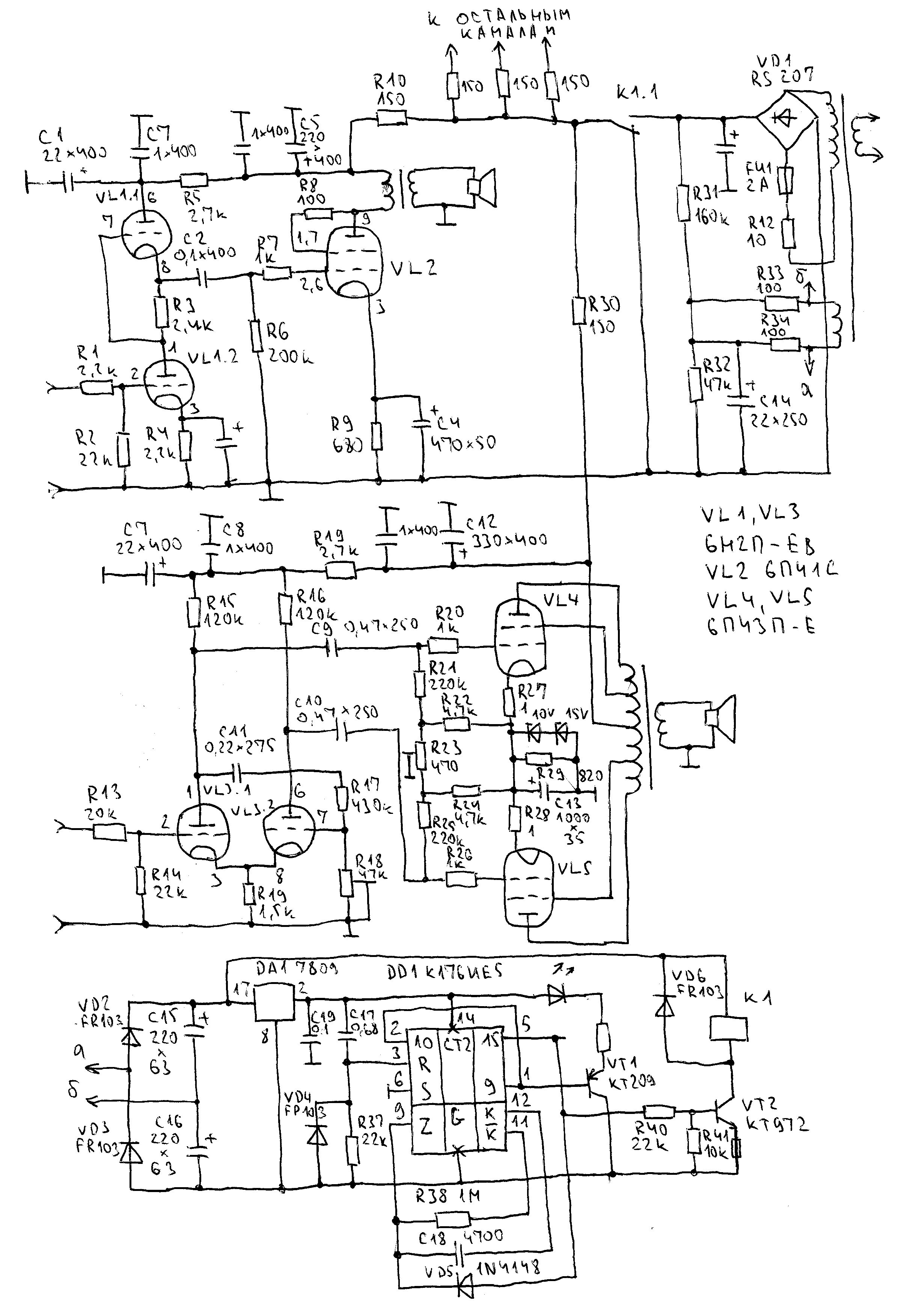

нарисовал полную схему своего первого усилителя. отдельно об однотактнике и устройстве задержки подачи анодного я уже писал. про двухтактник могу сказать, что схема входного каскада была стырена у Анатолия Манакова, выход - у Сергея Комарова. + к этому добавлен стабилитрон в катоды мощных ламп. (мне так больше понравилось).

Входной каскад-катодный повторитель Уайта(не Манакова).
Как звук?

насчёт Уайта - это я не знал. Буду исправляться :)
звук хороший, значительно лучше, чем у Барк-068. (больше не с чем сравнивать)
сейчас буду немного дорабатывать свои СВЕНовские колонки (пока только конденсаторы в фильтрах перепаял, да фазоинверторы позатыкал тряпками. без этих двух процедур их просто слушать невозможно было).
