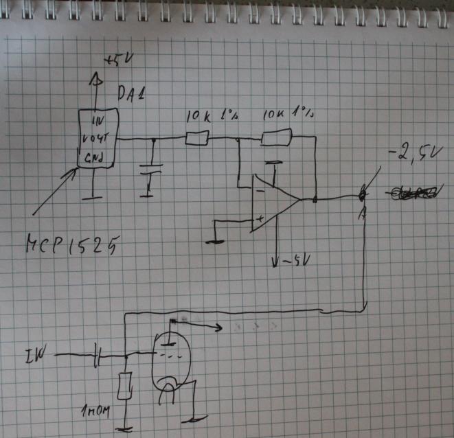

Сообщение 3DMonstr 21 мар 2009 11:47
Я тут схемку стабильного смещения для своего усилка накидал, вроде есть здравый смысл в ней. Температурная линейность от 0 до +100 отличная, шум температурный должен быть минимальный. Интересно было бы прикинуть весь шум схемы, как нибудь на досуге ее надо будет собрать и промерить. Все очень просто. Источник нам дает стабильные +2.5, на операционнике собран инвертор. Конструктивный недостаток - надо иметь отрицательное напряжение питания.
Смещение на источнике опорного напряжения.

Заранее извиняюсь, так как аналоговый схемотехник я, можно сказать, начинающий. Больше 10 лет занимался только цифрой, в основном фирмварой. И транзистор для меня был только в 2х состояниях:) То, что в школе конструировал - забылось давно, вот и вспоминаю все.
А что можете сказать по моему варианту? Забыл только на схеме нарисовать токоограничивающий резистор и фильтрик на выходе операционника...

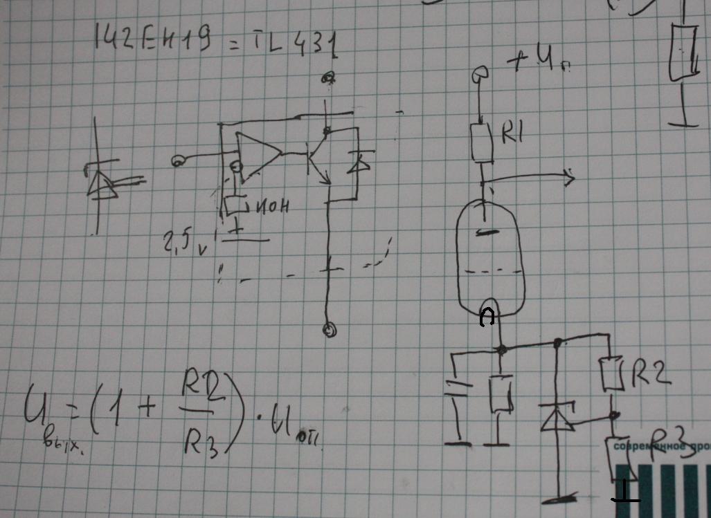

Сообщение 3DMonstr 21 мар 2009 13:20
Почти согласен. Только не 5в кренку, а 142ЕН19, или его аналог TL431. Эту идейку мне подсказал сейчас знакомый. Они подобные изделия в бортовой электронике применяют. В приложении схемка. Резисторами делителя можно выбрать нужное напряжение. Порядок резисторов ~ 20к.

Сообщение 3DMonstr 21 мар 2009 14:11
Мне кажется схема с ИОН даст большую стабильность. А дальше через инверторы и делители подавать его на сетки. К сожалению, штука сложная получается. Но не очень дорогая:)
