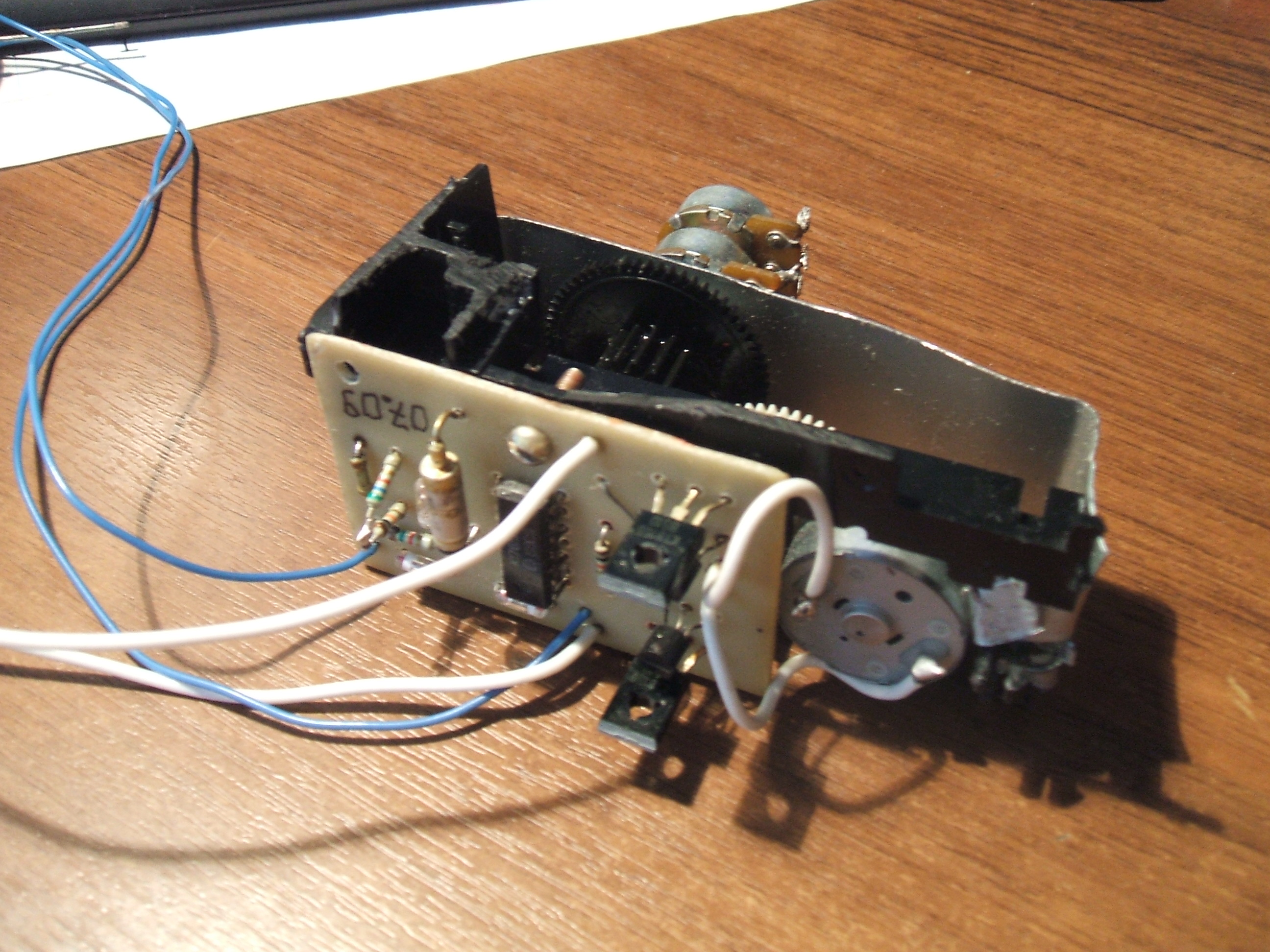

Вчера собрал электронный регулятор громкости, основанный на механическом перемещении вала переменного резистора. Основа редуктора - механизм для выдвижения лотка из CD привода. Там оказался приличный редуктор на 4-5 шестерен, доработал еще одной, с резистором. Ну и схема управления - двигатель управляется короткими импульсами, следующими с некоторым интервалом.

идея хорошая. осталось найти кусок сломанного телевизора, чтоб дистанционное управление из него выковырять. :)

Думую сам сделать ДУ по радиоканалу. По ИК - не удобно.

константин писал(а):а чем лучше электрономеханические регуляторы.
я думаю, они меньше искажений в сигнал вносят.
з.ы. сейчас строю усилитель вообще без регуляторов. всё регулирование компьютер умеет делать ещё до того момента, когда музыка становится аналоговой. и такое регулирование, как я думаю, вообще безболезненно для музыки. так как запись содержит 16 бит информации. звуковая карта работает с 24-мя битами, а мелкософтовские оси, начиная с виндовс виста, вычисляют звук, кажется, с точностью аж в 32 бита. так что избыточной информации там много. 256 ступеней регулирования громкости можно организовать не теряя никаких музыкальных данных. правда, это неприменимо для виндовс хр, где музыку считают с точностью в 16 бит. (хотя, может чего и поправили в последних сервис-паках, я не в курсе)
з.з.ы а можно ли вообще сделать электромеханический регулятор громкости, если усилитель пятиканальный? :shock:

nezhit писал(а):з.з.ы а можно ли вообще сделать электромеханический регулятор громкости, если усилитель пятиканальный? :shock:
Для пятиканального усилителя регулятор сделать наверное можно, но при этом придется ставить спареный "спетерёный" резистор (если такие вообще существуют) и достаточно мощный двигатель.
nezhit писал(а):сейчас строю усилитель вообще без регуляторов.
А для усилителя мне кажется регулятор все равно нужен, т.к. усилитель не всегда приходится подключать к ПК.
