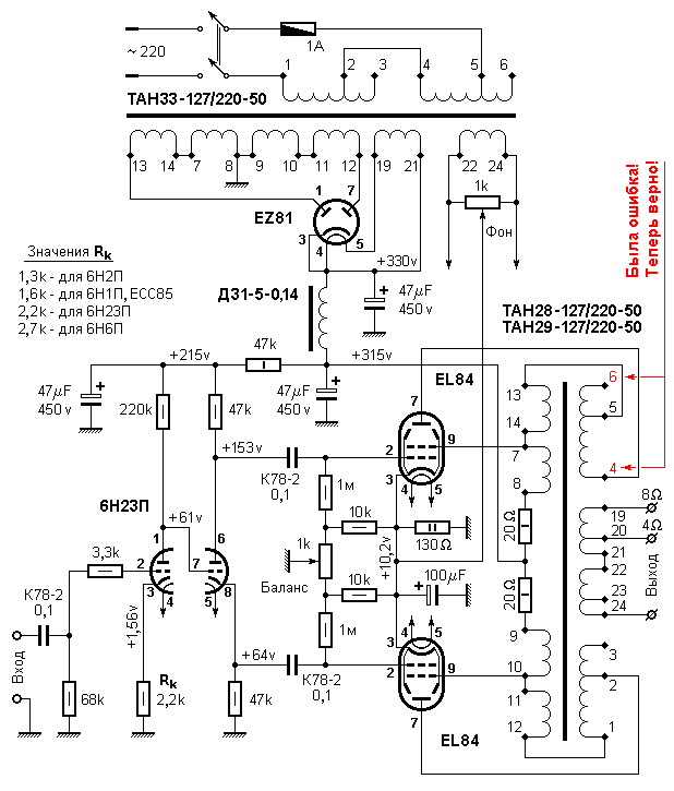

Сообщение Admin 24 сен 2009 10:24
Но резисторы покл. к земле - это только простейший и малоэффективный способ. Он недает лишь незначительное подавление фона. А вот нормальные схемы фонкомпенсации могит ПОЛНОСТЬЮ убрать фон даже при минимальных емкостях фильтрующих конденсаторов. Но такие схемы обязательно должны быть регулируемыми, т.е. устанавливается необходиммая амплитуда гасящих импульсов.
Кстати, привожу еще одну схему, с катодной компенсацией фона.
Двухтактный ультралинейный УНЧ на EL84 (6П14П). Автор: Сергей Комаров.

Сообщение константин 24 сен 2009 17:18
ЗНАКОМАЯ СХЕМА.
Re: У какой по Вашему мнению лампы самая высокая детальность зву
Сообщение Admin 24 сен 2009 17:35
Кстати, при подводе к катоду фоноподавляющего напржения еще и не приходится его инвертировать, ведь котодное напряжение уже инверсированное. Поэтому, такя схема наиболее предпочтительна из за ее простоты.
