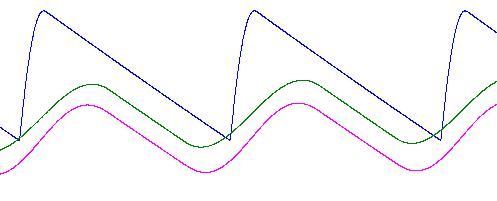

По сути, она ничем не уступает схеме диод + резистор в качестве выходного сигнала, но и не имеет серьезных преимуществ, за исключением автоматической задержки подачи анодного напряжения. Чтоб не быть голословным, приведу диаграмму моделирования схем:
Синий - диодный выпрямитель со средней точкой.
Зеленый - диодный выпрямитель с последовательно включенными резисторами со средней точкой.
Фиолетовый - гибридный выпрямитель.
По сути, гибридный - тот же мост, в одно плече которого включен диод, а в другое - кенотрон. Если вместо кенотрона включить диод с гасящим сопротивлением, результат будет такой же. Только задержки анодного не будет :cry:
