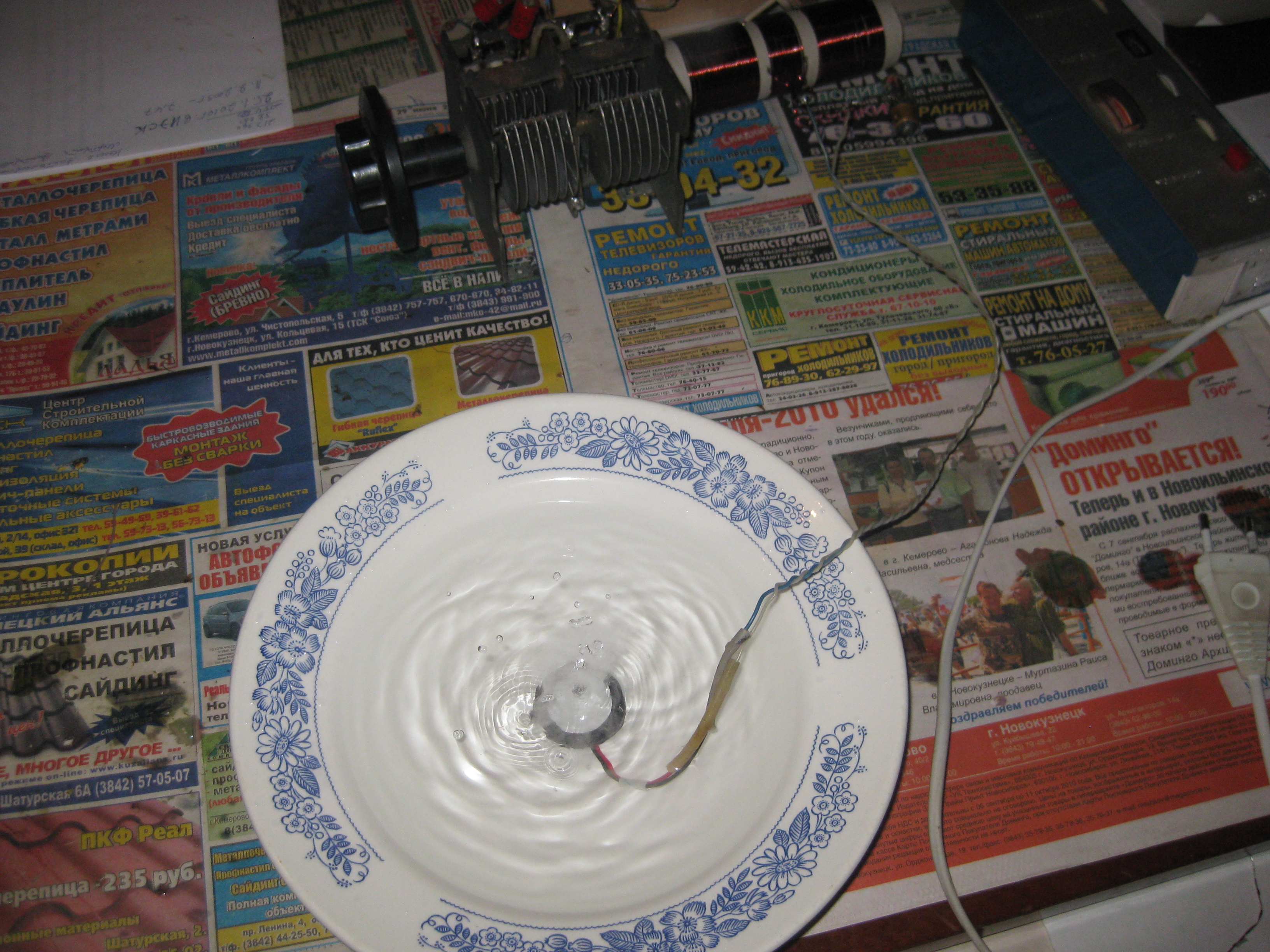

Ну ... смотрю тема ультразвука заглохла окончательно (.
Что бы ее реанимировать , интересная все же ), вот несколько фоток .

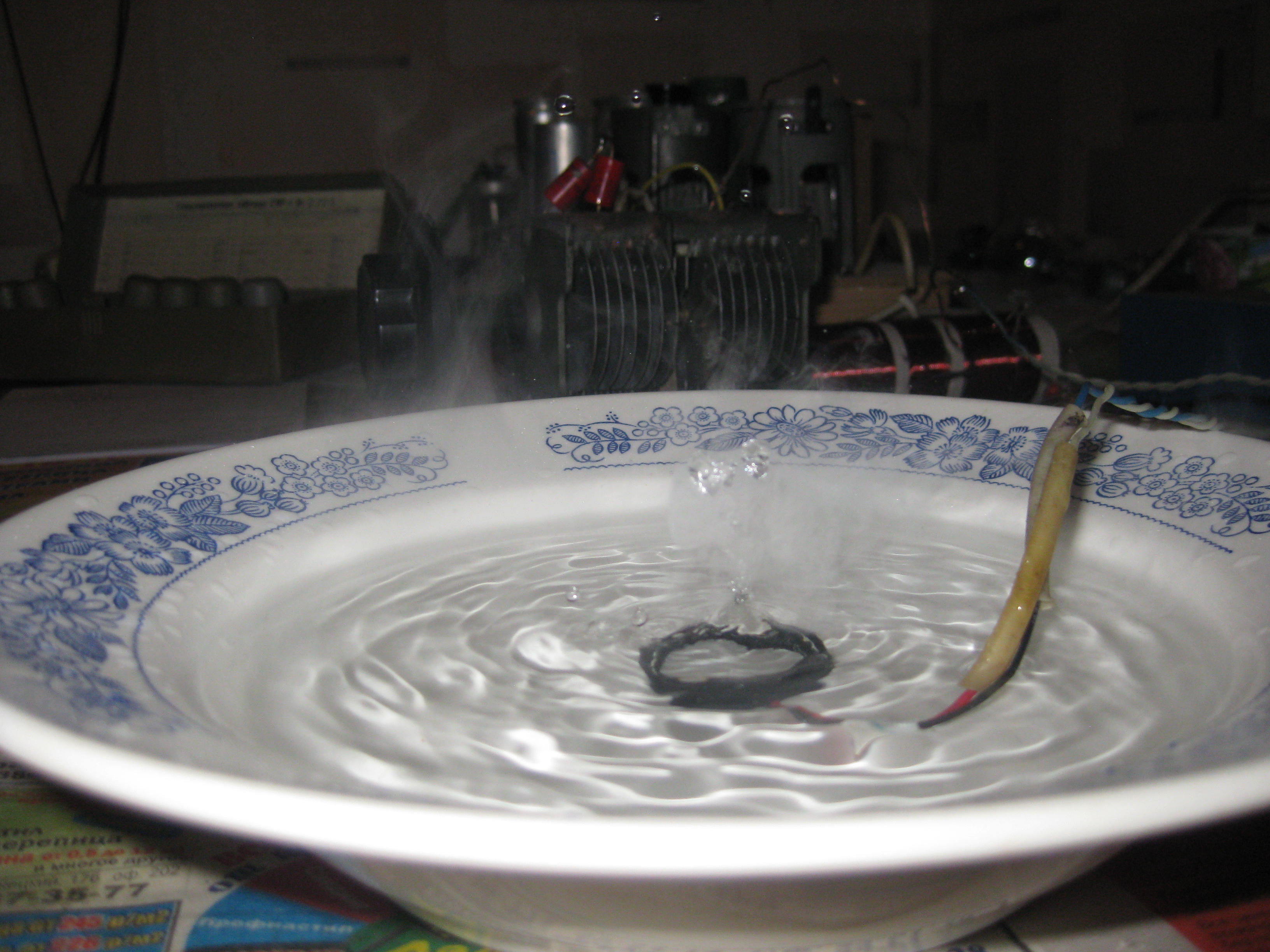

Эксперименты с излучателем ультразвука .

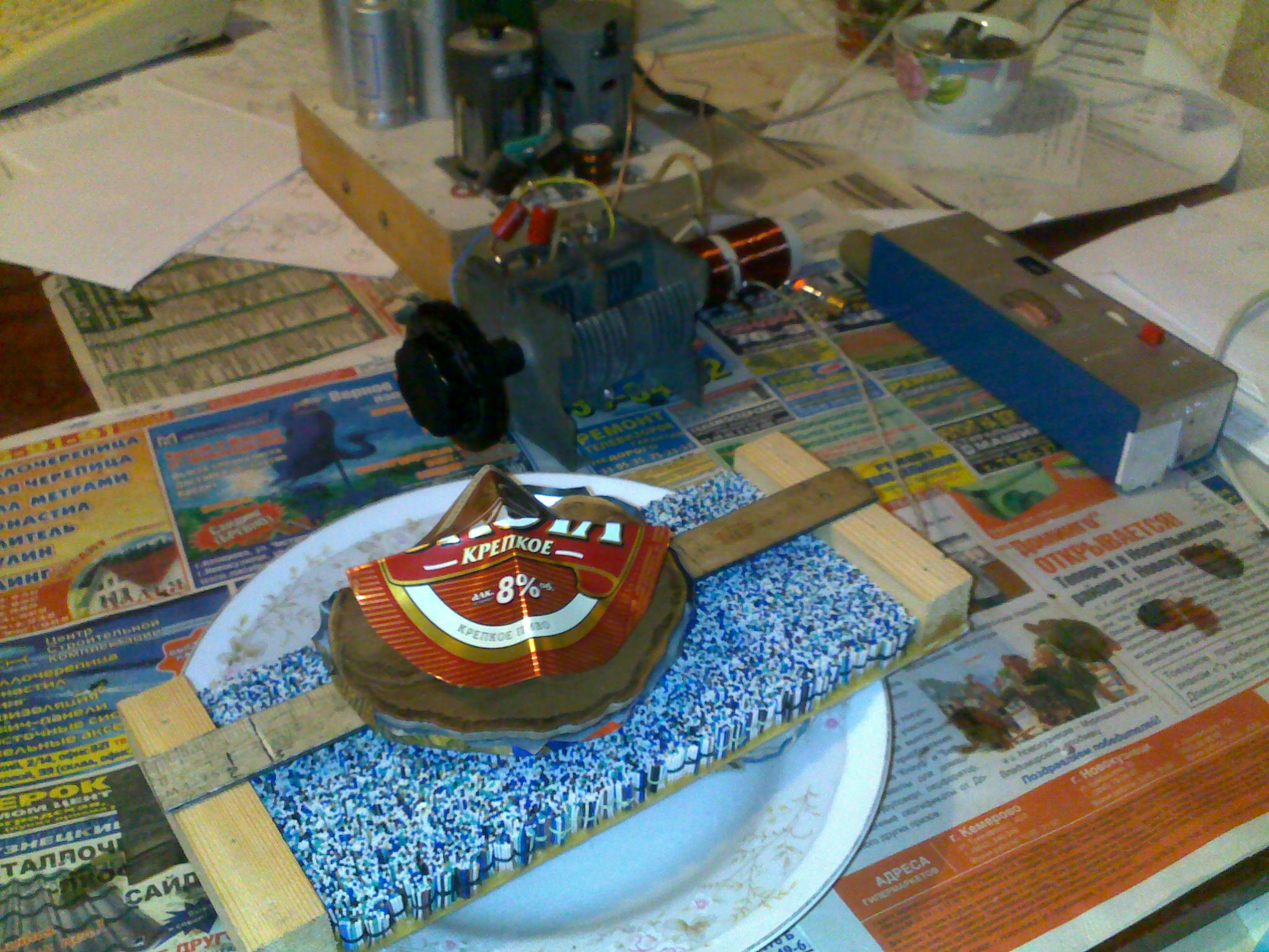

А вот этой конструкцией , основанной на акустическом резонансе с образованием ЭПС (Гребенников) , пытаемся изменить течение нашего времени (Машина времени )

Как видите , ультразвуковой генератор на требуемую частоту , был изготовлен по симетричной схеме , на лампах ГУ 50 .
Работает он пока не во всю мощность , т.к. если всю мощу воткнуть , пьезоэлемент развалится (.
А вот его схема , она опубликована на моем сайте http://unlispirates.ucoz.ru/photo/fotog ... 1#comments
Т.к. к сожалению , в моем компьютере она не сохранилась , почему и даю на ее ссылку .
Это схема для подключения ферритового стержня , в качестве магнитострикационного преобразователя ультразвука .
При подключении пьезокерамики , делаются изменения в катушках , стоящих в анодах ламп ГУ 50 .
Здесь просто мотаются катушки на круглом каркасе в 3 см , провод 0,8 мм ПЭЛ . по 30 витков .
Катушка связи - 15 вит. того же провода .
Гунератор работает на частотах от 2 до 1,5 мгц , в зависимостьи от применяемого переменного конденсатора .
Так , что , любой пьезорезонатор с этой полосы частот , легко применяется .
В виду того , что , мощность генератора , как ни как , но приличная , вот например , применяемый мною пьезоэлимент , практически "возбуждался" , во всем указанном промежутке частот .
Просто особо сильно он работал на резонансной частоте .

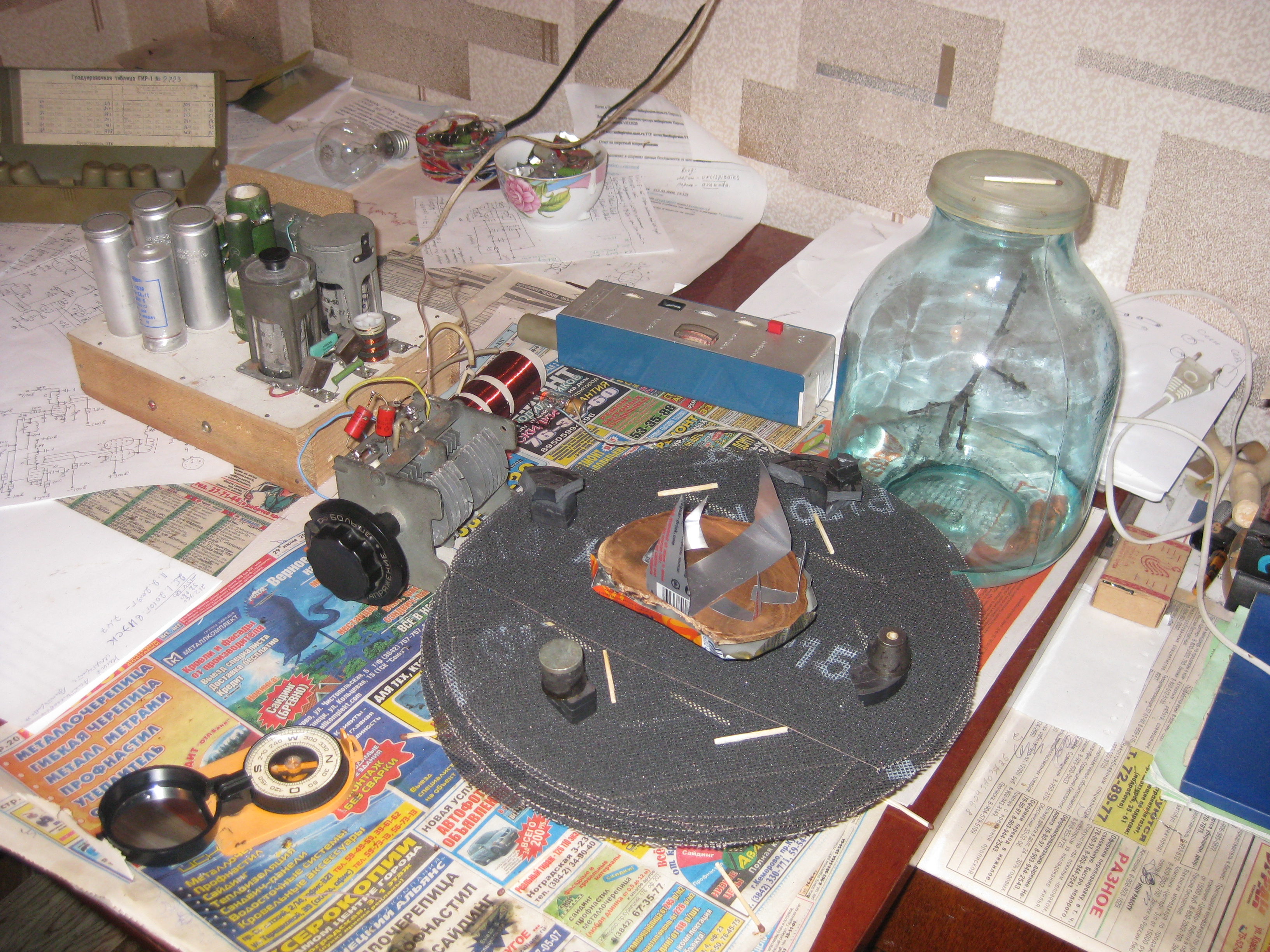

Эксперименты с резонансными полостными структурами .
