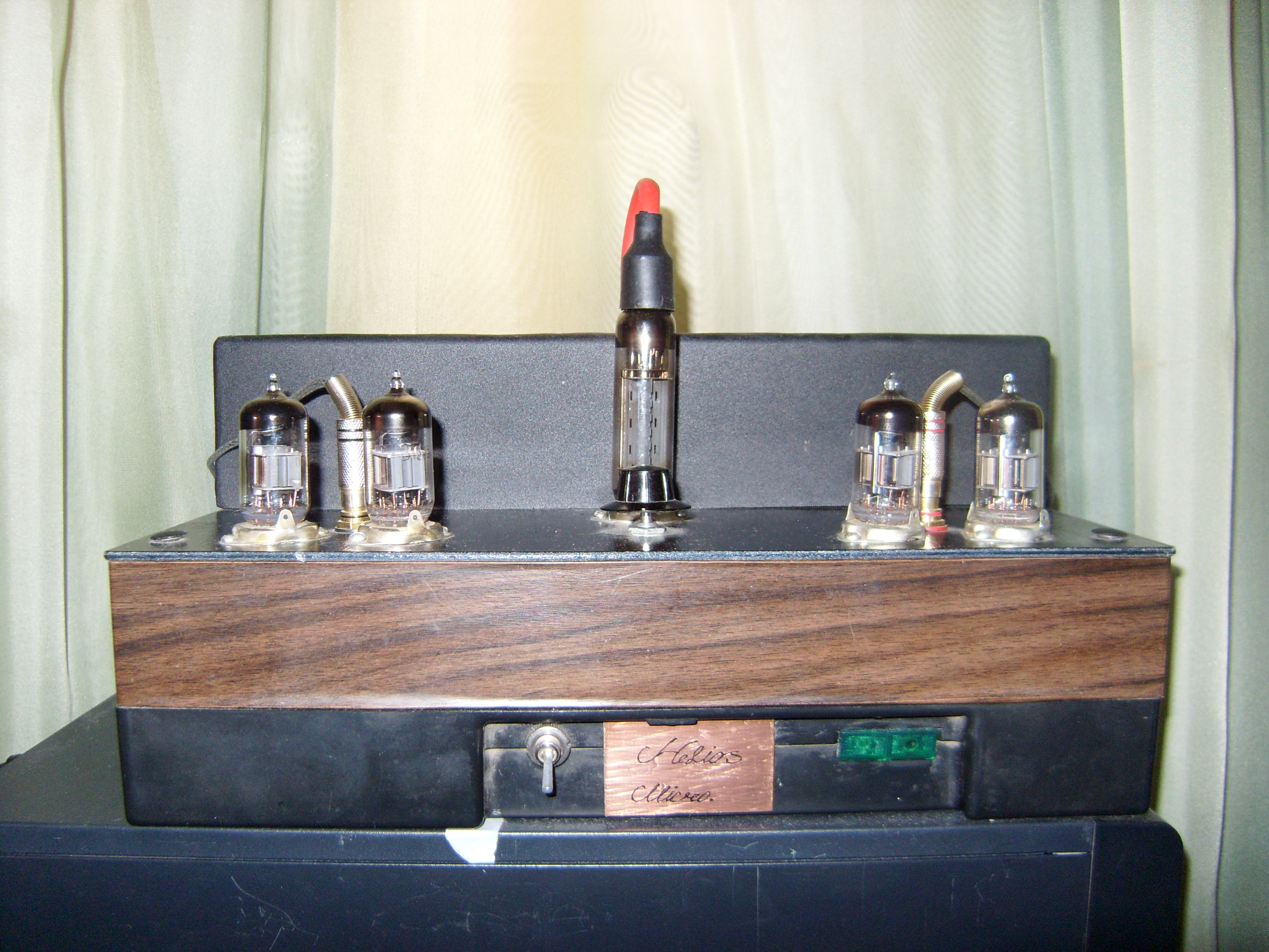

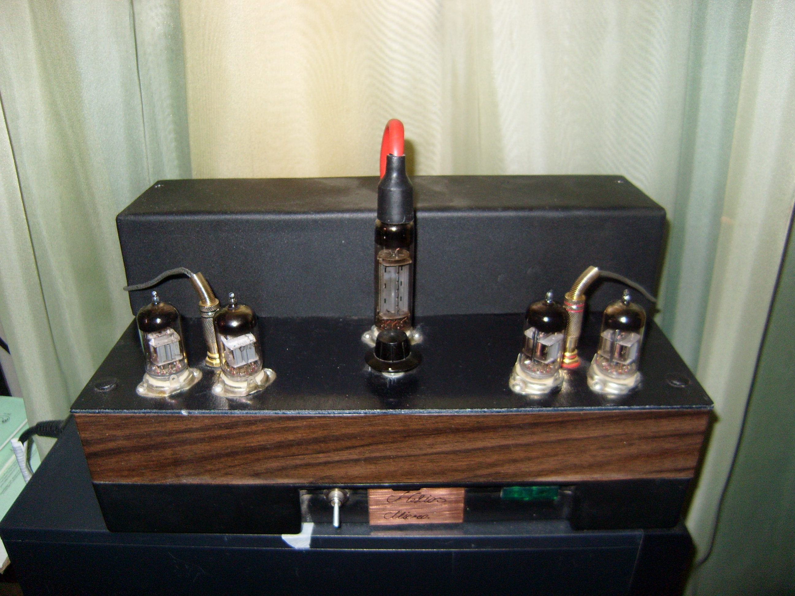

Мой последний усилитель 6Ж52П и 6Д20С однокаскадный.
. Выходная мощность 0,5 Вт

Симпатично,со вкусом.

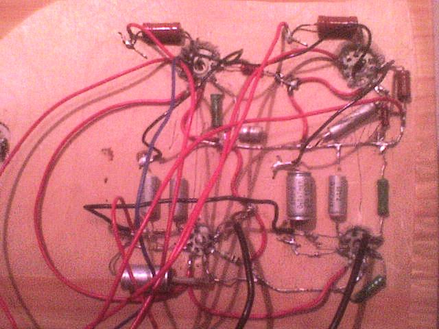

Сообщение Admin 10 апр 2009 11:29

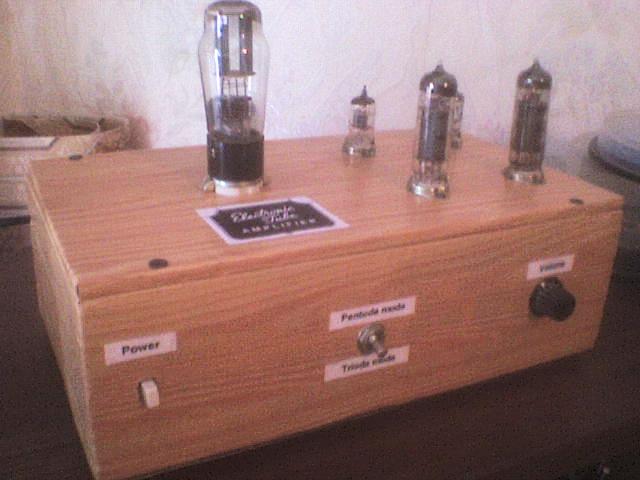

Буквально вчера переделал усилитель на 6П14П и 6Ж1П. Сделал полный навесной монтаж, кенотронное питание (из-за этого пришлось менять силовой трансформатор). В общем, капитально переделал.
Выкладываю фотографии:

Оригинально.Класс!

Сообщение Admin 11 апр 2009 22:02
Вот сейчас тестирую усилитель. Работает отлично. Только изначально был очень большой фон. Долго мучился, а убрать фон удалось с помощью всего лишь мальнького пленочного контенсатора (0,047 мкф) в цепи анода драйверного каскада.

Неплохо, значительно лучше чем было !

Сообщение Admin 12 апр 2009 00:12

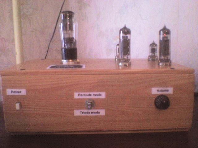

Фотография монтажа (навесной, крепление контактов - с помощью мебельного степлера):

УСИЛ СДЕЛАН НА ОТЛИЧНЕНЬКО......
