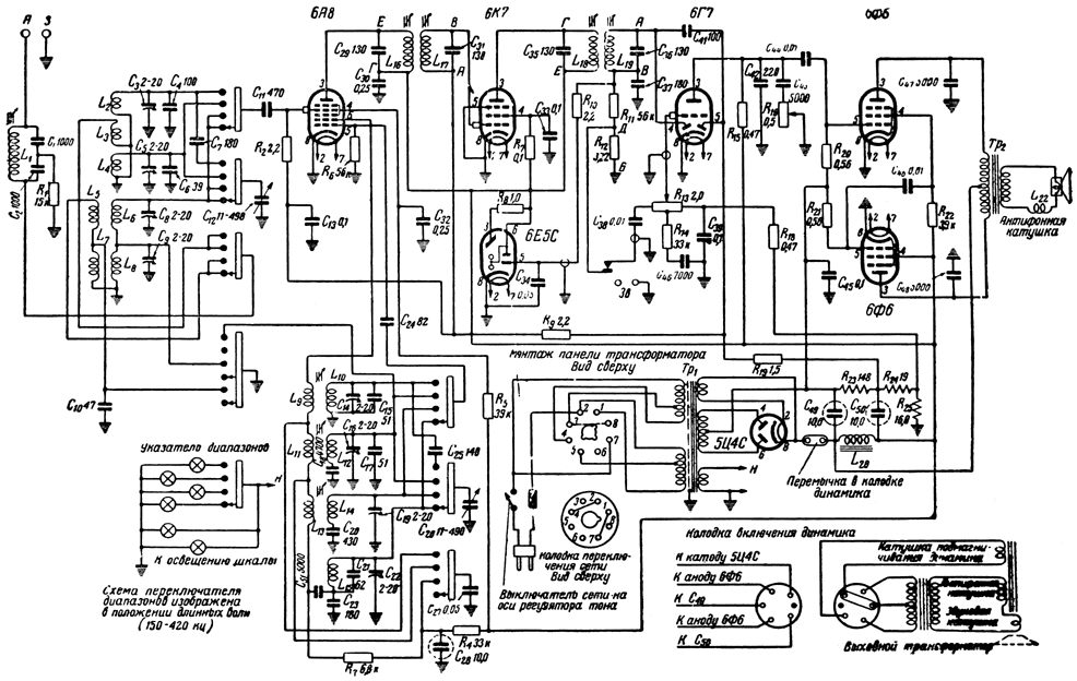

Электрическая схема
Схема усиления промежуточной и низкой частоты аналогична схеме приемника "6Н-25".
Входная часть. Входная часть данного приемника сходна с приемником "6Н-25". Основное отличие заключается в том, что на каждом из двух коротковолновых диапазонов включаются отдельные контурные катушки и "растягивание" осуществлено только на одном поддиапазоне 19 - 26 м. На этом поддиапазоне в контур входит катушка L2, подстроечный конденсатор С3, постоянный конденсатор С4 и цепочка из конденсатора настройки С12, последовательно с которым включен постоянный конденсатор С7. Для связи с антенной и в этом поддиапазоне служит катушка L3.
На поддиапазоне 30-70 м в контур входит катушка L4, подстроечный конденсатор С5, постоянный конденсатор С6 и конденсатор настройки С12. Для связи с антенной и в этом случае используется катушка L3.
Преобразователь частоты. В схему преобразователя на коротких волнах внесены такие же изменения, как и в схему входной части. На поддиапазоне 19-26 м в контур гетеродина входит катушка L10, подстроечньй конденсатор С14, постоянный конденсатор С15 и цепь из конденсатора переменной емкости C26, последовательно с которым для "растягивания" шкалы включен конденсатор С25. Обратная связь осуществляется катушкой L9.
На диапазоне 30-70 м контур состоит из катушки L12, подстроечного конденсатора C16, постоянного конденсатора С17, и конденсатора переменной емкости C26. Сопрягающим конденсатором является С18. Обратная связь подается с катушки L11.
На длинных и средних волнах схема та же, что и в приемнике "6Н-25".
Детали
Выходной трансформатор. Первичная обмотка трансформатора состоит из 4000 витков (с отводом от середины) провода ПЭ 0,13. Сопротивление этой обмотки постоянному току 570 Ом. Вторичная обмотка имеет 32 витка провода ПЭ 0,5. Ее сопротивление 0,35 Ом.
Силовой трансформатор. Первичная обмотка силового трансформатора содержит 324 витка с отводом от 280 витков плюс 324 витка с отводом от 44 витков; провод ПЭ 0,41; сопротивление постоянному току 9 Ом. Повышающая обмотка имеет 1800 витков с отводом от 900 витков; провод ПЭ 0,2; сопротивление постоянному току 260 Ом. Обмотка накала кенотрона состоит из 14 витков провода ПЭ 0,93. Ее сопротивление постоянному току 0,86 Ом. Обмотка накала ламп имеет 18 витков провода ПЭ 1,1. Ее сопротивление 0,85 Ом.
Динамический громкоговоритель. Катушка подмагничивания громкоговорителя намотана из провода ПЭ 0,16 и имеет 11000 витков. Сопротивление обмотки постоянному току 1265 Ом. Индуктивность катушки при токе в 60 мА равна 15 гН. Звуковая катушка имеет 52 витка провода ПЭ 0,23. Сопротивление этой катушки 1,7 Ом. Антифонная катушка состоит из 27 витков и 0,11 Ом.
Принципиальная схема приемника "Восток" ("7Н-27")
