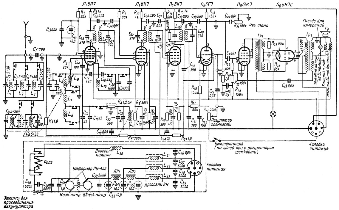

Электрическая схема
1. Для диапазонов длинных и средних волн применены отдельные ферроиндукторы, при помощи которых настраивается входной контур. На коротких волнах в контур входит средневолновая катушка, параллельно которой подключаются разные коротковолновые катушки, соответствующие трем растянутым диапазонам. При этом входные контуры настраиваются заранее на среднюю частоту каждого из этих диапазонов и не перестраиваются при приеме на разные станции; настройка производится только в контурах гетеродина.
2. На средних и коротких волнах настройка на станции плавная, а на длинных волнах контур заранее настраивается на частоту одной выбранной станции, которая затем включается нажатием кнопки.
3. Схема гетеродина в преобразователе частоты трехточечная с емкостной связью. Для получения необходимого сопряжения с входными контурами гетеродинные катушки имеют конструкцию, несколько отличную от катушек входных контуров. Катушка гетеродина средних волн намотана в один слой, но особым образом, неравномерно; катушка гетеродина длинных волн трехслойная с разными числами витков в слоях.
Питание
Питание цепей накала ламп осуществляется непосредственно от автомобильного аккумулятора напряжением 6 В, а высокое (анодное) напряжение получается от умформера типа РУ-456. Этот умформер рассчитан на нормальную работу от источника с напряжением 12 В и при питании от аккумулятора 6 В работает с большой недогрузкой, что удлиняет срок его службы.
Детали
Междуламповый трансформатор. Первичная обмотка состоит из 5000 витков, вторичная - из 2х1000 витков провода ПЭЛ 0,08. Сердечник из пластин Ш-14, набор 14 мм.
Выходной трансформатор. Первичная обмотка состоит из 2х2000 витков провода ПЭЛ 0,1. Добавочная обмотка - из 2х76 витков ПЭЛ 0,1. Вторичная обмотка имеет 2х33 витка ПЭЛ 0,83 - 0,76. Сердечник из пластин Ш-15, набор 19 мм.
Принципиальная схема приемника "А-695"
