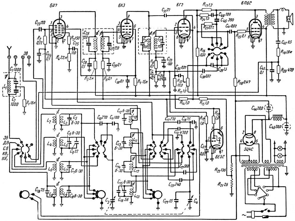

Особенности схемы
Во входной цепи замыкаются накоротко сеточные катушки для всех диапазонов, более длинноволновых, чем работающий в данный момент. Такая же система применена и в гетеродине. Для повышения стабильности частоты в контур гетеродина параллельно конденсатору переменной емкости C4 введен компенсирующий керамический конденсатор С22 с отрицательным температурным коэффициентом (тикондовый).
При прослушивании грамзаписи антенна отключается, а на управляющие сетки первых двух ламп подается большое отрицательное напряжение, запирающее эти лампы.
Со вторичной обмотки выходного трансформатора в цепь сетки лампы 6Г2 вводится напряжение частотно-зависимой отрицательной обратной связи, которое снимается с резистора R20. При перемещении движка регулятора громкости к нижнему по схеме концу переменного резистора R11, т е. при уменьшении громкости, происходит выделение наиболее низких и наиболее высоких частот звукового спектра, к которым наше vxo менее чувствительно. Это способствует повышению естественности звучания при малых громкостях.
Вторая цепь отрицательной обратной связи включена между анодами оконечной и предпоследней ламп Переключение элементов этой цепи используется для регулирования тембра.
Предусмотрена возможность включения в приемник дополнительного громкоговорителя.
В приемниках более позднего выпуска (начиная с N 78801) в схему были внесены незначительные изменения, в частности:
1) изменена схема антенного фильтра;
2) несколько изменена коммутация в переключателе диапазонов;
3) изменены значения некоторых конденсаторов и сопротивлений;
4) уменьшена величина запирающего напряжения на сетках первых ламп при работе от звукоснимателя, для чего в "минусовую" цепь выпрямителя введен дополнительный резистор.
Все эти изменения не затронули основных элементов принципиальной схемы.

Принципиальная схема приемника "Балтика"
