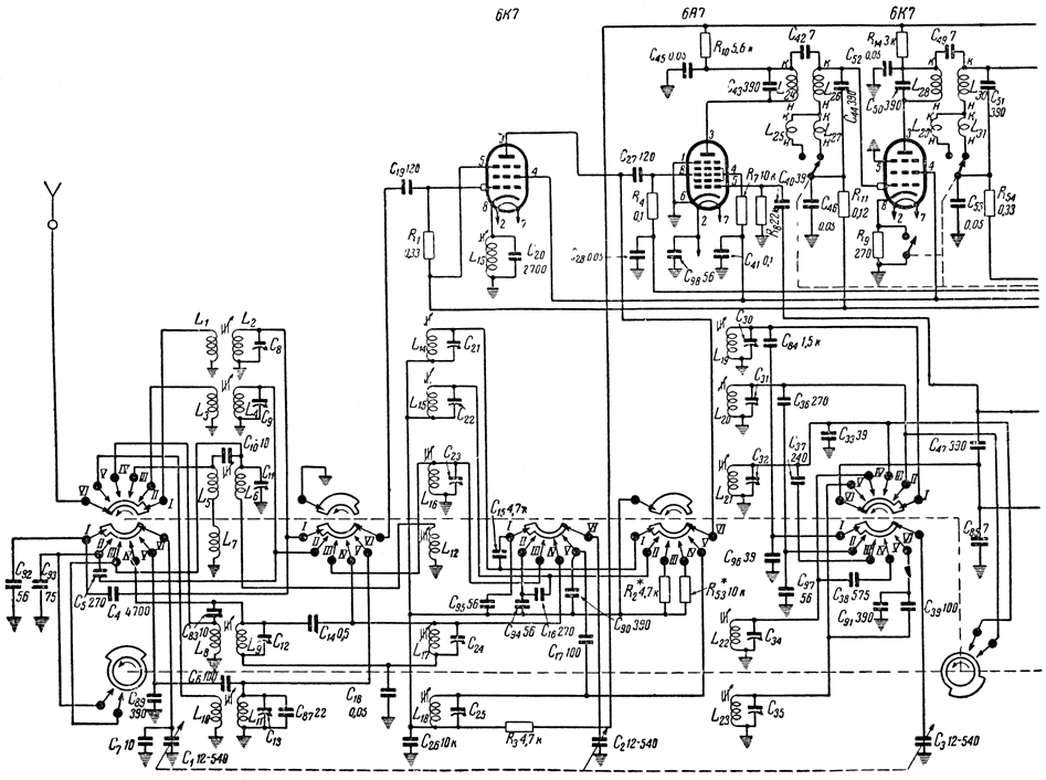

Входная часть. Входная часть приемника имеет различную схему на разных диапазонах. На коротковолновых диапазонах на входе приемника включается одиночный настроенный контур, состоящий из отдельной катушки для каждого диапазона. Контур настраивается посредством конденсатора переменной емкости С1. На растянутых диапазонах последовательно с конденсатором С1 и параллельно ему включаются различные конденсаторы постоянной емкости в целях уменьшения перекрытия на этих диапазонах.
Связь настроенного контура с цепью антенны - индуктивная.
На диапазонах длинных и средних волн, в целях обеспечения нужной полосы пропускания и сохранения при этом требуемой избирательности, входная система усложнена и представляет полосовой фильтр, состоящий из двух настроенных контуров. Связь с антенной на этих диапазонах комбинированная - индуктивно-емкостная.
На диапазоне длинных волн индуктивная связь с антенной осуществляется между катушками L5 и L6, а емкостная - через конденсатор С10. Входная система состоит из первого контура L6L12С1 (подстроечные емкости не указываются) и из второго контура L16C2. Оба эти контура связаны между собой индуктивно за счет взаимоиндукции между катушками L12 и L16.
На диапазоне средних волн индуктивная связь с антенной осуществляется между катушками L8 и L9, а емкостная - через конденсатор С33. Двухконтурный входной фильтр образован контурами L9C1 и L17С2. Связь между первым и вторым контуром этой системы осуществляется через конденсаторы С4 и С18, из которых C18 входит в оба контура и является общим для них.
Одновременно с переключением диапазонов происходит замыкание накоротко тех неработающих катушек, которые создают опасность "отсасывания" энергии на собственной частоте, т. е. провалов чувствительности.
При описании входной системы приемника указаны лишь основные элементы контуров - катушки и настраивающие конденсаторы. Для большей ясности и простоты описания подстроечные конденсаторы, имеющие чисто вспомогательное значение, из рассмотрения были исключены.
Усилитель высокой частоты. В усилителе высокой частоты используется высокочастотный пентод 6К7. На управляющую сетку этой лампы подается напряжение с входной системы, описанной выше. На коротковолновых диапазонах усиление ведется по резонансному методу и в анодную цепь лампы включается контур, аналогичный входному. На длинных и средних волнах лампа работает по схеме апериодического усиления и анодную нагрузку для нее представляют соответственно диапазонам сопротивления R2 и R53.
В цепь катода лампы 6К7 включен контур L13 и С20, настроенный на частоту 465 кГц. Он используется для ослабления сигналов с частотой, равной промежуточной частоте приемника. При такой схеме включения контура ослабление осуществляется за счет отрицательной обратной связи в каскаде усиления высокой частоты.
Смеситель. Преобразование частоты принятых сигналов в промежуточную происходит в смесителе, работающем на гептоде 6А7 (6SA7). На приемную (третью) сетку этой лампы подается усиленное напряжение высокой частоты из анодной цепи первой лампы, а на гетеродинную сетку (первую) - напряжение от отдельного гетеродина.
В анодную цепь лампы 6А7 включен первичный контур первого фильтра промежуточной частоты, настроенный на частоту 465 кГц.
Гетеродин. В качестве отдельного гетеродина в приемнике работает гептод 6А8, используемый по транзитронной схеме.
Настроенный контур, с отдельной катушкой для каждого диапазона, включается в цепь четвертой сетки лампы, которая через емкость С47связана со второй ее сеткой (анодом гетеродина). Первая сетка лампы заземлена. Экранные сетки лампы (третья и пятая) соединены с анодом и заземлены для высокой частоты через емкость С48.
Колебательное напряжение из цепи второй сетки подается через емкость C40 на первую сетку смесительной лампы.
Усилитель промежуточной частоты. В приемнике два каскада усиления промежуточной частоты на высокочастотных пентодах 6К7. Выделение напряжения промежуточной частоты производится тремя двухконтурными фильтрами промежуточной частоты. В первых двух фильтрах связь между контурами индуктивно-емкостная, причем величина индуктивной связи может изменяться за счет включения добавочных катушек связи в первом и во втором фильтре. Увеличение связи при включении этих катушек расширяет полосу пропускания приемника по промежуточной частоте. Изменение полосы пропускания производится переключателем, который одновременно служит для регулировки тембра (описывается ниже).
Третий фильтр промежуточной частоты - обычного типа и состоит из двух настроенных контуров, имеющих между собой постоянную и нерегулируемую индуктивную связь. Первичный контур третьего фильтра включен в анодную цепь лампы 6К7 второго каскада усилителя промежуточной частоты, а вторичный контур связан с детектором.
Детектор и автоматическая регулировка усиления. Напряжение со вторичного контура третьего фильтра промежуточной частоты подается на один из диодов лампы 6Х6С, в цепи которого происходит детектирование. Нагрузкой детекторного диода служат сопротивления R16, R17 и R48, шунтированные емкостью C58. С небольшой части нагрузки (с R16) напряжение звуковой частоты подается на регулятор громкости R24. С нагрузки детекторного диода напряжение, сглаженное дополнительно фильтром R18C61, подается на сетку лампы оптического индикатора настройки 6Е5С (6Е5).
Напряжение для автоматической регулировки усиления подается с первичного контура третьего фильтра промежуточной частоты через емкость С54 и выпрямляется вторым диодом той же лампы 6Х6С. Система АРУ работает с задержкой; напряжение задержки снимается с сопротивления R5 и через делитель напряжения R20R21 вводится в цепь катода диода. Выпрямленное диодом напряжение АРУ через фильтр R23C62подается на сетки ламп 6К7 усилителя высокой частоты и первого каскада усиления промежуточной частоты. На приемную (третью) сетку смесителя 6А7 подается часть напряжения АРУ, снимаемая с сопротивления R26 (исходным смещением для этой лампы служит напряжение, падающее на сопротивлении R32в фильтре питания). На сетку лампы 6К7 второго каскада усилителя промежуточной частоты напряжение АРУ не подается.
Предварительный усилитель низкой частоты. В первом каскаде усилителя низкой частоты работает триод 6С5, на сетку которого подается напряжение звуковой частоты с движка регулятора громкости. Лампа работает по схеме реостатного усиления и усиленное ею напряжение звуковой частоты подается далее на сетку следующей лампы. В этом каскаде применена отрицательная обратная связь из цепи анода в цепь сетки (с сопротивления R34 через емкость С63 на сопротивление R25, включенное последовательно с регулятором громкости). Эта же обратная связь используется для целей тонкомпенсации при регулировке громкости, так как она меняет форму частотной характеристики усилительного каскада в зависимости от силы сигнала на сетке лампы.
Предоконечный усилитель и фазопереворачивающий каскад. Поскольку в приемнике оконечный усилитель имеет двухтактную схему без входного трансформатора, предоконечный усилитель должен обеспечить подачу напряжения на сетки выходных ламп в противоположных фазах, т. е. выполнять одновременно функции усилителя и фазопереворачивающего каскада. Эту задачу выполняет двойной триод 6Н7С, одна половина которого усиливает напряжение, подаваемое на сетку одной из ламп оконечного каскада. Часть усиленного этим триодом напряжения подается с сопротивления R44 уже в противоположной фазе на сетку второй половины той же лампы 6Н7С. Из анодной цепи второго триода напряжение поступает на сетку второй лампы 6П3С. Это напряжение уже отличается по фазе на 180 град. от напряжения на сетке первой лампы 6П3С.
Подбором элементов схемы добиваются того, чтобы напряжения на сетках ламп 6П3С были совершенно одинаковы по величине и отличались только по фазе.
Оконечный усилитель. В оконечном усилителе работают два лучевых тетрода 6П3С по двухтактной схеме. В этот каскад введена постоянная отрицательная обратная связь с анода первой лампы в цепь ее же сетки через цепочку R51C88. Кроме того, с вторичной обмотки выходного трансформатора напряжение обратной связи вводится в цепь сетки первого триода лампы 6Н7С, а напряжение со специальной добавочной обмотки на том же трансформаторе вводится в цепь катода лампы 6С5. В обоих последних случаях элементы цепей отрицательной обратной связи подбираются с помощью переключателя тембра так, чтобы получить нужную частотную характеристику на выходе. Переключатель тембра объединен с переключателем полосы пропускавия по промежуточной частоте и расширение полосы пропускания по промежуточной частоте сопровождается расширением частотной характеристики низкочастотного канала. Положения переключателя тембра следующие:

Принципиальная схема приемника "Латвия"
Первая часть
Вторая часть
