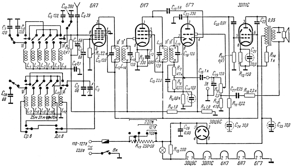

2. Связь с антенной - емкостная, через конденсатор С6.
На входе приемник имеет шесть отдельных катушек соответственно числу включаемых диапазонов; параллельно работающей катушке присоединяется конденсатор постоянной емкости C1.
В диапазоне длинных волн входной контур состоит из конденсатора C1 и катушки L6, настраиваемой на фиксированную частоту посредством сердечника. Поскольку сердечник дает относительно небольшое перекрытие, в схему для этого диапазона введены два дополнительных конденсатора: С9 и С10, подключаемые параллельно катушке для понижения частоты контура. Включение этих конденсаторов производится при помощи переключателя на задней стенке шасси. Таким образом, весь длинноволновый диапазон состоит из трех участков: 300 - 410 кГц (1000 - 732 м) - без дополнительного конденсатора, 200 - 300 кГц (1500 - 1000 м) - с конденсатором С9 и 150 - 200 кГц (2000 - 1500 м) - с конденсатором С10.
В диапазоне средних волн работает катушка L1, настраиваемая по такому же принципу - при помощи сердечника и дополнительных конденсаторов C7 и С8. Участки этого диапазона в зависимости от значения подключенной дополнительной емкости определяются границами 1000 -1500 кГц (300 - 200 м), 1000 - 718 кГц (300 - 425 м) и 718 - 520 кГц (425 - 577 м).
На коротких волнах работают четыре катушки (L2, L3, L4 и L5), каждая из которых соответствует одному из частичных поддиапазонов (25, 31, 49 или 70-метровому). Вместе с конденсатором C1 каждая катушка образует контур, настраиваемый на заводе примерно на среднюю частоту соответствующего растянутого поддиапазона, и более точно на принимаемую частоту в дальнейшем не настраивается.
3. В гетеродине в диапазоне длинных волн контур состоит из катушки L12 с отводом и включенных параллельно ей конденсаторов C5 и С3. Настройка на фиксированную частоту производится сердечником, но в случае необходимости после включения кнопки более точная подстройка может быть произведена конденсатором переменной емкости С3.
На средних волнах контур гетеродина построен таким же образом, но для перекрытия всего диапазона параллельно катушке L7 приходится подключать на низкочастотном конце диапазона конденсатор С28.
На коротких волнах плавная настройка в пределах каждого растянутого диапазона осуществляется конденсатором С3. На 70-метровом диапазоне в контур входит катушка L11 с отводом от части витков; в остальных коротковолновых диапазонах эта катушка остается всегда включенной, но параллельно ей в зависимости от выбранного диапазона подключается одна из катушек L8, L9 или L10. В анодную цепь лампы 6А7 включен первичный контур L13C11 первого ФПЧ, настроенный на частоту 460 кГц.
4. Приемник может быть включен в осветительную сеть переменного или постоянного тока.
Нити накала всех ламп соединены последовательно, причем во избежание фона порядок их соединения строго определенный.
Переключение приемника на разные напряжения сети осуществляется включением той или иной части сопротивления R17.
На анод лампы 30П1С напряжение подается непосредственно с первого конденсатора фильтра С25. Устранение фона, имеющего место из-за наличия пульсации выпрямленного тока, происходит благодаря действию компенсирующей обмотки в выходном трансформаторе.
Высокое напряжение, питающее анодные и экранные цепи остальных ламп, сглаживается дополнительно ячейкой фильтра R14 и С24.

Принципиальная схема приемника "Ленинградец"
