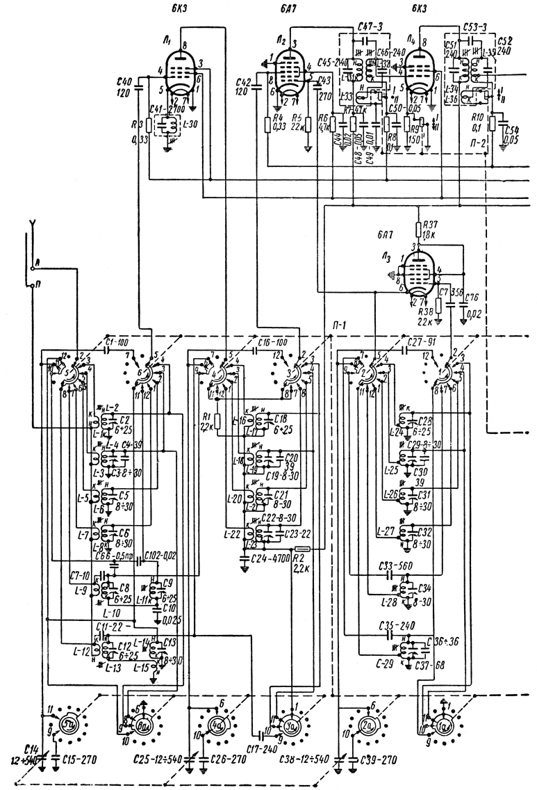

Схема приемника
Связь антенной цепи с входным контуром на коротковолновых диапазонах индуктивная, а на средневолновом - индуктивно-емкостная.
На средневолновом и длинноволновом диапазонах входное устройство содержит двухконтурный полосовой фильтр. На средневолновом диапазоне связь между его контурами комбинированно-емкостная, а на длинноволновом - индуктивная.
В усилителе высокой частоты применяется высокочастотный пентод 6К3 (Л1). На коротковолновых диапазонах этот усилитель работает с настроенным контуром, индуктивно связанным с катушкой, включенной в анодную цепь лампы, а на средневолновом и длинноволновом диапазонах - по апериодической схеме с сопротивлением нагрузки R1 или R60.
В цепь катода лампы усилителя высокой частоты включен фильтр L30C41, служащий для ослабления сигналов с частотой, равной промежуточной, поступающих со входа приемника.
Преобразователь частоты состоит из смесителя, работающего на гептоде типа 6А7 (Л2), и гетеродина, работающего также на такой же лампе, включенной триодом (Л3). Гетеродин выполнен по трехточечной схеме с автотрансформаторной обратной связью и заземленным по высокой частоте анодом. Связь гетеродина со смесителем осуществлена через катодную цепь гетеродина.
Коммутация контурных катушек вместе с соответствующими подстроечными, сопрягающими и растягивающими конденсаторами осуществляется переключателем диапазонов П1. Для предотвращения щелчков в громкоговорителях, возникающих обычно при переходе с диапазона на диапазон, в переключателе П1 имеются специальные контакты Вв, которые в момент переключения замыкают вход усилителя низкой частоты накоротко.
Переключатель П1 производит также включение лампочек подсветки шкал, указывающих на каком диапазоне работает приемник.
Усилитель ПЧ состоит из двух ступеней с высокочастотными пентодами типа 6К3 (Л4 и Л5) и имеет три полосовых фильтра.
В первом и втором фильтрах связь между контурами индуктивно-емкостная (выбрана больше критической). Расширение или сужение полосы пропускания приемника осуществляется увеличением или уменьшением индуктивной связи между контурами этих двух фильтров путем переключения витков катушек связи L33 и L36 с помощью переключателя П5. Это позволяет одновременно с расширением полосы пропускания усилителя ПЧ осуществлять и подъем частотной характеристики в области верхних звуковых частот УНЧ.
Контуры третьего полосового фильтра связаны между собой индуктивно (связь выбрана несколько меньше критической).
Во всех фильтрах ПЧ связь с последующей лампой автотрансформаторная.

Принципиальная схема радиоприемника "Мир"
Первая часть
