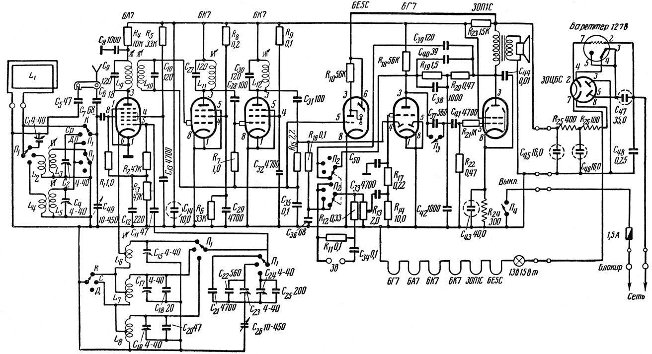

Приемник имеет рамочную антенну, смонтированную внутри ящика. Рамка в виде двух витков из медной ленты размером 3х6 мм укреплена концами на шасси и, кроме того, прикреплена изнутри к ящику.
Приемник смонтирован на двух шасси. На основном шасси помещены детали приемника, а на другом собрана силовая часть: выпрямитель фильтра и стабилизатор тока. Схема питания - бестрансформаторная. Шасси соединяются четырехжильным кабелем. Ручка настройки находится на правой боковой стенке футляра.
1. Преобразователь частоты на лампе 6А7.
2. Двухкаскадный УПЧ на лампах 6К7.
3. Детектор, АРУ и предварительный УНЧ на лампе 6Г7.
4. Оконечный усилитель на лампе 30П1С.
5. Оптический индикатор настройки на лампе 6Е5С.
6. Выпрямитель на лампе 30Ц6С.
Кроме того, в приемнике использован стабилизатор тока на 127 В (типа 0.3Б17-35) или на 220 В (типа 0.3Б65-135).

Особенности схемы
1. В коротковолновом диапазоне рамочная антенна настраивается конденсатором переменной емкости и представляет собой входной контур. На длинных и средних волнах рамка связана с входным контуром индуктивно при помощи катушек L1 и L2. Для приема на наружную антенну нужно разомкнуть перемычку, соединяющую конденсаторы С5 и С6, и подключить антенну к контуру через конденсатор С6.
2. В преобразователе частоты на управляющую (приемную) сетку подается смещение с части утечки сетки гетеродина. Это позволяет в некоторых пределах автоматически регулировать усиление по диапазону, так как напряжение гетеродина увеличивается на высокочастотном конце поддиапазона. Вместе с этим увеличивается и отрицательное смещение на управляющей сетке и уменьшается усиление.
3. Выпрямитель однополупериодный при напряжении сети 220 В и по схеме удвоения напряжения при напряжении сети 110 - 127 В. Переключение на то или иное напряжение производится автоматически при смене стабилизатора тока. Последний сглаживает колебания напряжения в цепи накала.
Включение в сеть непосредственное, без трансформатора.

Принципиальная схема радиоприемника "Москвич"
