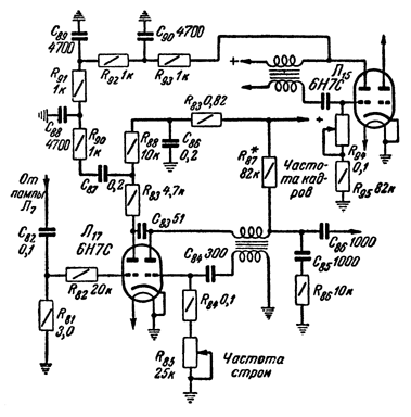

Блок синхронизации. Левый триод лампы Л14 служит селектором, а правый - ограничителем импульсов синхронизации. Разделение импульсов синхронизации на строчные и кадровые производится при помощи дифференцирующей (R87, С86 и интегрирующей (R71,C75, R70, R69, С77) цепочек.
Развертывающие устройства. Кадровая развертка в телевизоре состоит из блокинг-генератора, генератора напряжения пилообразно-импульсной формы (лампа Л15) и усилителя (лампа Л16) с дроссельным выходом.
В строчной развертке в качестве блокинг-генератора и разрядной лампы также использован двойной триод (лампа Л17).
Выходной каскад строчной развертки на лампе Л18, являющийся генератором пилообразного тока, при помощи трансформатора Tp5 связан со строчными отклоняющими катушками. На этом же трансформаторе имеется специальная демпферная обмотка, соединенная с лампой Л20.
