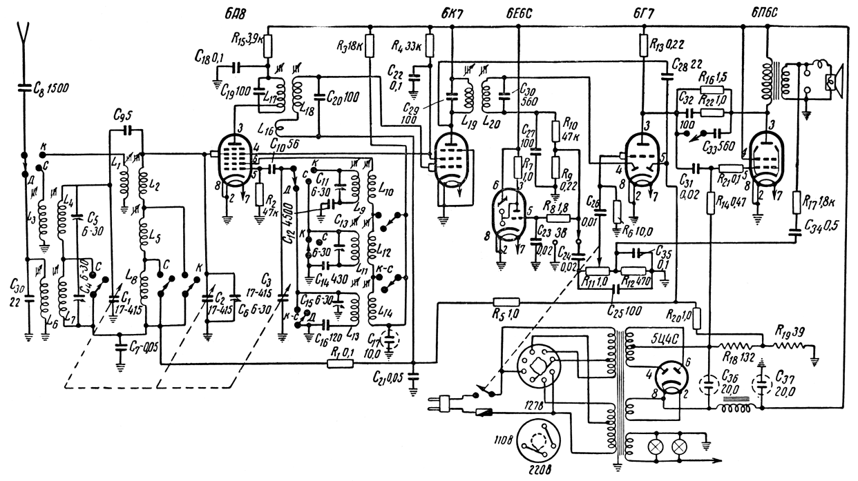

Электрическая схема
Входная часть. Входная часть приемника совершенно аналогична той же части схемы приемника "ВЭФ М-557". На диапазоне коротких волн она состоит из одиночного настроенного контура, а на диапазонах длинных и средних волн - из двух, связанных между собой, настроенных контуров. Связь с антенной индуктивная.
Преобразователь частоты. В преобразователе частоты используется гептод 6А8, работающий по такой же схеме, как и в приемнике "ВЭФ М-557".
В анодную цепь лампы 6А8 включен посредством автотрансформаторной связи первичный контур L17C10 первого фильтра промежуточной частоты.
Усилитель промежуточной частоты. Усилитель промежуточной частоты работает на высокочастотном пентоде 6К7. В отличие от приемника "ВЭФ М-557" полоса пропускания усилителя промежуточной частоты не регулируется и имеет определенную ширину. Катушка L16 дает некоторую постоянную дополнительную связь между контурами L17C18 и L19C20.
В анодную цепь лампы 6К7 включен первичный контур L19C29 второго фильтра промежуточной частоты.
Детектор, АРУ и предварительный усилитель низкой частоты. Детектирование усиленных колебаний промежуточной частоты осуществляется одним из диодов лампы 6Г7, которая используется в этом каскаде по такой же схеме, как и в приемнике "ВЭФ М-557".
Исключение составляет лишь схема АРУ. Напряжение на второй диод лампы, используемый для получения выпрямленного напряжения АРУ, подается непосредственно с первичного контура L19C29 второго фильтра промежуточной частоты через емкость C28.
Оконечный усилитель. В оконечном усилителе работает лучевой тетрод 6П6С, в анодную цепь которого через выходной трансформатор включен динамический громкоговоритель.
В отличие от приемника "ВЭФ М-557" в схему введена регулируемая частотно-зависимая отрицательная обратная связь. Переключение элементов цепи этой обратной связи используется для регулировки тембра передачи. Включение конденсатора C33 ведет к срезанию высших звуковых частот.
В остальном схема оконечного каскада аналогична схеме приемника "ВЭФ М-557".
Питание. Выпрямление переменного тока осуществляется по двухполупериодной схеме с помощью кенотрона 5Ц4С.
Схема силовой части приемника подверглась довольно существенным изменениям. Переключение витков первичной обмотки трансформатора производится посредством перестановки восьмиштырьковой колодки, причем схема соединений изменена таким образом, что при любом напряжении сети используются полностью или частично обе половины первичной обмотки трансформатора. Благодаря этому улучшен коэффициент использования меди.
В схему фильтра выпрямителя входит обмотка подмагничивания динамика. Схема соединения обмоток громкоговорителя и выходного трансформатора с монтажной планкой приведена на рисунке:

Принципиальная схема приемника "ВЭФ М-697"
