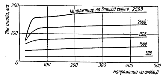

Характеристики зависимости тока анода от напряжения на аноде
При разных напряжениях на 2-й сетке и напряжении на 1-й сетке 0 В.
