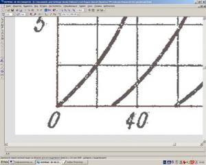

Далее картинка «обводится» при помощи инструментов программы «Компас», после, чего растровое изображение удаляется. Следует напомнить, что при увеличении масштаба растрового файла толщина линий на изображении также увеличивается, толщина же векторных линий остается неизменной при масштабировании. Благодаря этому свойству и обеспечивается приемлемая точность векторизации, в самом деле, достаточно несложно провести линию, условно неимеющую толщины точно по оси растровой линии (рисунок 1).
Рисунок 1 – Процесс векторизации растрового изображения

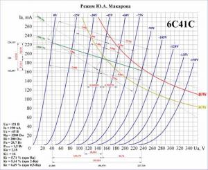

После удаления вставленного растрового файла, полученное векторное изображение, с целью удобства измерений, масштабируется с требуемыми коэффициентами по осям. При этом следует стремиться к тому, чтобы в одном миллиметре был один вольт, один миллиампер («Компас» - программа машиностроительная, поэтому результаты измерений получаются в миллиметрах). Далее – наносятся шкалы, единицы измерений, строится гипербола максимальной мощности, назначаются типы линий – и векторное изображение ВАХ-ов готово к использованию (рисунок 2).
С этого момента – ошибки невозможны, ибо все они сделаны на предыдущем этапе. Система «Привязок» программы «Компас» - однозначно определяет точки пересечения и касания любых линий, поэтому точность измерений зависит лишь от параметров геометрического ядра программы (если мне не изменяет память точность до 32-го знака).
Рисунок 2 – Результат графоаналитического исследования
