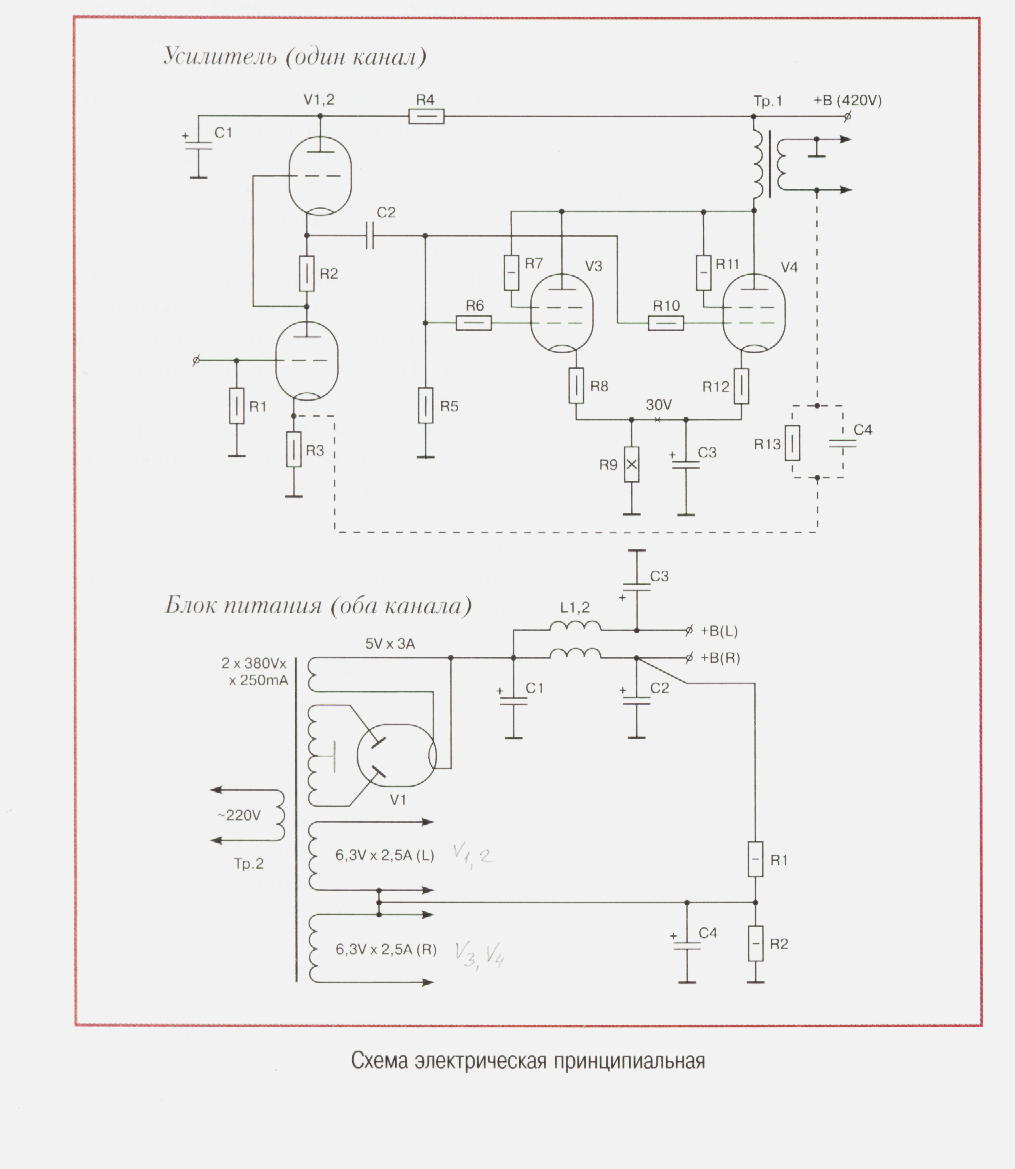

Однотактный ламповый усилитель из доступных деталей
P.S. В схеме блока питания допущены две ошибки: не показан средний вывод повышающей обмотки трансформатора (он должен соединяться с "землей"); кроме того, неправильно обозначены накальные обмотки ( они должны быть разделены по каскадам, как следует из конструкции силового трансформатора, а не по каналам).
