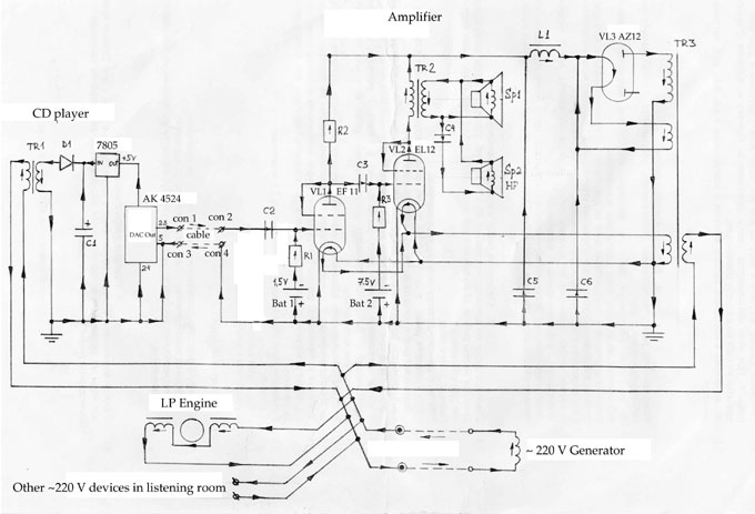

Эксперимент по определению правильных направлений проводов и компонентов проводился на однотактном усилителе (рис. 1) Выбор типа усилителя и его схемотехнические особенности максимально возможно соответствуют принципу «кратчайшего пути сигнала» [11]. Кратчайший путь сигнала гарантирует максимально возможную разрешающую способность звуковоспроизводящего тракта на начальном этапе работы.

Участки электрических цепей, где проводники и компоненты сориентированы в одну сторону, всегда определенным образом замыкаются в контур. Все контуры в звуковоспроизводящем тракте можно условно поделить на две группы:
Первая группа контуров – это контуры, по которым протекает постоянный ток либо у которых есть участки с постоянной составляющей электрического тока. В таких контурах направление проводников и компонентов совпадают с направлением движения электронов на участках контура с постоянной составляющей тока. Данная группа делится на общие контура, которые имеют общую ветвь1: «катодный лепесток панельки VL3, переход катод-анод VL3, анодный лепесток панельки VL3, повышающая (вторичная) обмотка силового трансформатора, соединяющие данную цепь проводники в том числе проводник заземляющий вторичную обмотку (рис. 1)» и местные контура. Схема усилителя рис.1 содержит десять общих контуров и три местных контура. Общие контура содержат помимо соединяющих проводников и контактов ламповых панелек опущенных для простоты следующие компоненты:
1 – «общая ветвь1», С6.
2 - «общая ветвь1», С5, L1.
3 - «общая ветвь1», переход катод-анод VL2, TR2, L1.
4 - «общая ветвь1», BAT2, R3, переход сетка-анод VL2, TR2 , L1.
5 - «общая ветвь1», переход катод-анод VL1, C3, переход сетка-анод VL2, TR2 , L1.
6 - «общая ветвь1», переход катод-анод VL1, R2, L1.
7 – «общая ветвь1», BAT1, R1, переход сетка-анод VL1, C3, переход сетка-анод VL2, TR2 , L1.
8 – «общая ветвь1», BAT1, R1, переход сетка-анод VL1, R2, L1.
9 – «общая ветвь1», CON4, CABLE, CON3, выходной каскад DAC, CON1, CABLE, CON2, C2, переход сетка-анод VL1, C3, переход сетка-анод VL2, TR2 , L1.
10 – «общая ветвь1», CON4, CABLE, CON3, выходной каскад DAC, CON1, CABLE, CON2, C2, переход сетка-анод VL1, R2, L1.
(!) В общих контурах при монтаже нельзя нарушать последовательность соединений контуров на земляной шине и шине питания на участке R2-L1. (н.п. катод лампы всегда должен быть соединен ближе к трансформатору питания чем сетка). С этой точки зрения соединение звездой нежелательно т.к. оно может вступить в противоречие с вышеприведенным правилом.
Местные контура (соединительные провода и контакты панелек так же опущены):
1 – переход вторая сетка-анод VL1
2 – переход вторая сетка-анод VL2
3 – нить накала VL3, обмотка накала кенотрона TR3
Вторая группа контуров это контуры, которые не содержат участков с постоянной составляющей тока. В таких контурах общее направление задается обмотками трансформаторов в которых схемотехнически необходимо соблюдение фаз. На схеме рис.1 направление задает только двигатель LP проигрывателя (LP engine). В остальных случаях необходимо просто сориентировать все компоненты и проводники контуров в любую удобную сторону. Для групп контуров с общими ветвями после монтажа первого контура направление всех последующих контуров определяется направлением общей ветви первого контура. Схема рис.1 содержит семь контуров, относящихся ко второй группе  (соединительные провода и контакты панелек так же опущены):
Контура 1 и 2 содержат общую ветвь2: «Накальная обмотка TR
1 - «общая ветвь2», нить накала EL2
2 - «общая ветвь2», нить накала EL1
Контура 3 и 4 содержат общую ветвь3: « вторичная обмотка TR
3 – «общая ветвь3», Sp1
4 - «общая ветвь3», C4, Sp2
       Контура 5, 6 и 7 содержат общую ветвь4 которая начинается от розетки 220 B и проходит через всю проводку дома, затем через обмотку генератора либо понижающую обмотку подстанции и возвращается ко второму контакту розетки 220 В. Данная ветвь это самое слабое место качественного звуковоспроизводящего тракта, которое «лечится» только использованием независимого источника питания.
5 – «Общая ветвь4», первичная обмотка TR1
6 – «Общая ветвь4», первичная обмотка TR2
7 – «Общая ветвь4», LP Engine.
(!) Последовательность соединений данных групп контуров при монтаже так же нарушать нельзя: например, в контурах 1 и 2 соединительные провода, идущие от нитей накала VL1 и VL2 должны соединяться прямо с выводами накальной обмотки  трансформатора причем провода от выходной лампы (VL2) должны быть присоединены ближе к трансформатору. В контурах 3 и 4 ВЧ головку лучше также подключать отдельным кабелем, соединенным напрямую с вторичной обмоткой  TR2. При этом ближе к трансформатору соединяется кабель, идущий к широкополосному динамику.
Все посторонние электрические приборы в комнате, питающиеся от той же фазы, что и звуковоспроизводящий тракт должны подключаться до контура №7 (ближе к генератору 220 В). Их необходимо так же сориентированы в контуры с общей ветвью 2.
Все контуры иллюстрируются на принципиальной схеме однотактного усилителя (рис.1). Общие контура в питании DAC СD плеера подчиняются вышеперечисленным правилам. Пользуясь полученными правилами можно определить контура и их направления любого усилительного каскада. Данные правила были проверены и подтверждены А. Лихницким в процессе макетирования двухтактного усилителя.
Рис. 1
