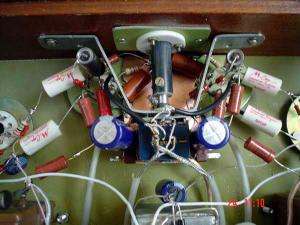

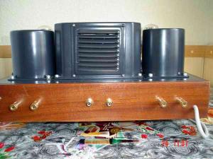

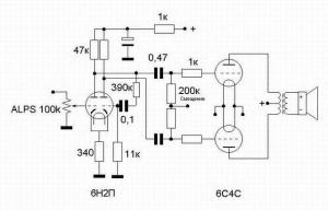

Экспериментируя с разными лампочками, и схемами включения, для себя остановился на лампах с прямым накалом. Есть в зтих лампах какой то свой, неповторимый шарм. Спешу уточнить, это лично моё мнение.
Один, или два такта, вечный спор. Для своей новой комнаты ( попозже выложу ), решил сделать два усилителя на 6с4с, чтобы покончить с  этим спором навсегда. Блок питания собран на ТС 180, на смещение используется отдельный трансформатор. Долго подбирал для первого каскада лампочку, остановился на 6Н2Пев, хотя первоначально стояла 6Н9С, даже пришлось менять панельку на шасси. Забегая вперёд, скажу,
что так и не выяснили, один или два такта лучше. Кончилось дела тем, что, двухтактный усилитель взял музыкант, а однотактный достался инженеру, колонкостроителю. Вот такая история.
