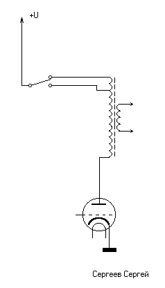

Я предлагаю компромиссный вариант:
Использовать трансформаторы с 2-3 отводами в первичной обмотке. Можно даже на два положения  по Цыкину и по Макарову. То есть переключатель: мощность – качество.
С максимальным количеством витков получаем большую индуктивность, следовательно, более низкую частоту, больший коэффициент демпфирования, (по Ю.Макарову) НО меньшую выходную мощность. С минимальным количеством витков все это теряем, но зато получаем бОльшую мощность. Вот такой вот регулятор громкости. Это можно сделать и во вторичной обмотке. Что лучше для качества? А.И.Манаков предложил рассчитывать трансформатор с двумя значениями альфа 3 и 5, то есть Ra=3Ri  и Ra=5Ri. с одним отводом от первички или вторички.
