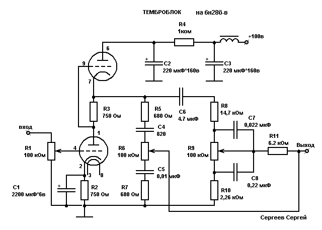

ТЕМБРОБЛОК НА ЛАМПЕ 6Н28Б-В
(продолжение. Начало см. предварительный усилитель)
Я в основном не использую тембра, но так как я собрал предусилитель в корпусе  Радиотехники 001, а регуляторы остались не задействованы, я решил это исправить.
Темброблок собран в корпусе и с использованием элементов темброблока Радиотехники-001уп.
Регуляторы тембров пришлось разобрать и развернуть на 180 градусов, чтобы получить нужную характеристику.
Автор: Сергей Сергеев
