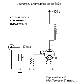

Хотелось сделать усилитель с минимумом деталей. 6н7с - «правый» триод, то есть может работать без смещения. Лучший вариант - поставить входной трансформатор.
Транса под рукой не оказалось. Попробовал обойтись без него. Но с нулевым смещением на сетке появляется отрицательное напряжение, которое может быть небезопасно для источника. Ставить разделительный конденсатор не хочется.

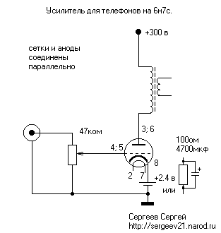

Поэтому поставил в катод аккумулятор на 2,4 вольта. Сейчас лампа работает в «левом» режиме. Видимо в правом режиме можно использовать только со входным трансом.
В качестве выходного транса использован ТВЗ 1-9.
