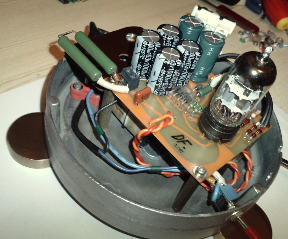

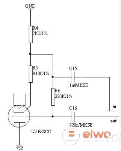

Для ценителей всего тёплого лампового, а также желающих сделать первые шаги в лампостроении, предлагаем создать такой буфер (предусилитель) для CD проигрывателя и необычный корпус для него. Идея зародилась довольно давно, но была реализована только в прошлом году. После нескольких экспериментов с другими схемами была выбрана триодная и оптимальные значения элементов подобраны исключительно по звучанию, все с точностью до 1%.
Описание схемы буфера
Между усилителем и источником звука вставляется ламповый буфер. Он смягчает резкий звук CD плеера, добавляет теплый и живой призвук к музыке, создает атмосферу сцены. Этот эффект получается, в частности, от четных гармоник. Естественные звуки, окружение, инструменты и голоса вокалистов не содержат индивидуальных сигналов, в основном тоне они всегда сопровождаются ровными гармониками. К сожалению, транзисторные усилители содержат их намного меньше, чем ламповые УНЧ, поэтому имеет смысл дополнить аудиосистему таким буфером. Транзисторный усилитель звучит сухо, сильно и даже резко.
Буфер передает полную полосу частот, смягчает высокие, и хотя звук после выхода из буфера не так заметно по приборам изменяется, при прослушивании музыки что-то чувствуется.
В общем хотелось чтобы звук, например, барабанов, слышащийся обычно в динамиках настолько неестественный и непохожий, теперь слышен как настоящие барабаны, а не пластик.
Основа схемы - двойной триод. От его выбора будет меняться звучание. Например ECC88 лампа даёт теплый звук, сбалансированные тона, но чего-то не хватает. Лампа E88CC более четкая, даже сладковатая по сравнению с первой. С другой стороны, 6Н1П звучали наиболее интересно, мрачно; острый сочный бас, приятное сопрано и что-то обволакивающее в звучании, а также светящаяся нить накала с характерным оттенком красного создавали завораживающую атмосферу!
Применяются в сборке металлизированные резисторы, конденсаторы MKT на пути прохождения сигнала. Позолоченные входные и выходные разъемы. Фильтр с ферритовым кольцом, устраняющим сетевой шум до нуля, плюс витая пара и правильно выбранный массовый вывод. Конденсаторы с низким ЭПС Nichicon.

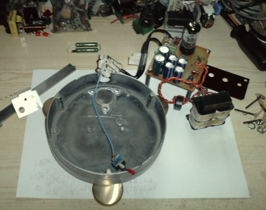

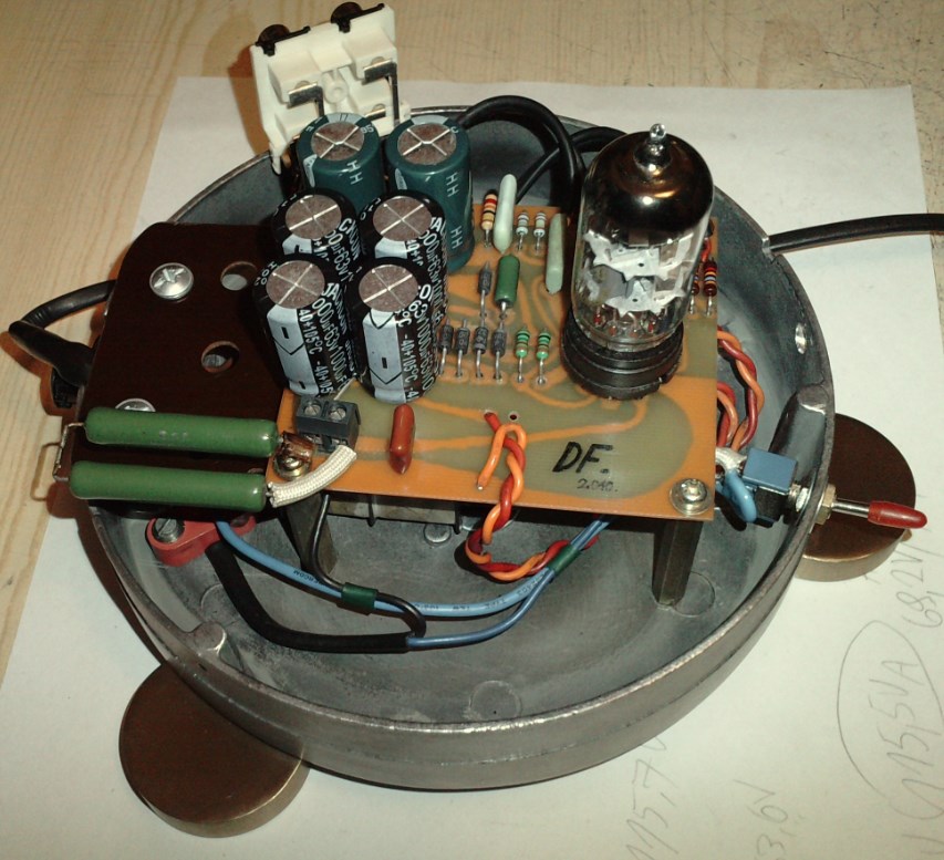

По конструктивной задумке верхняя часть корпуса должна иметь вид алюминиевого купола с отверстием для лампы или круглого стекла с вырезом для неё и прикрученного к нижней части корпуса.
Кстати, для наушников (Sennheiser HD215) - это не просто предусилитель, а полноценный усилитель, который прилично их качает.
