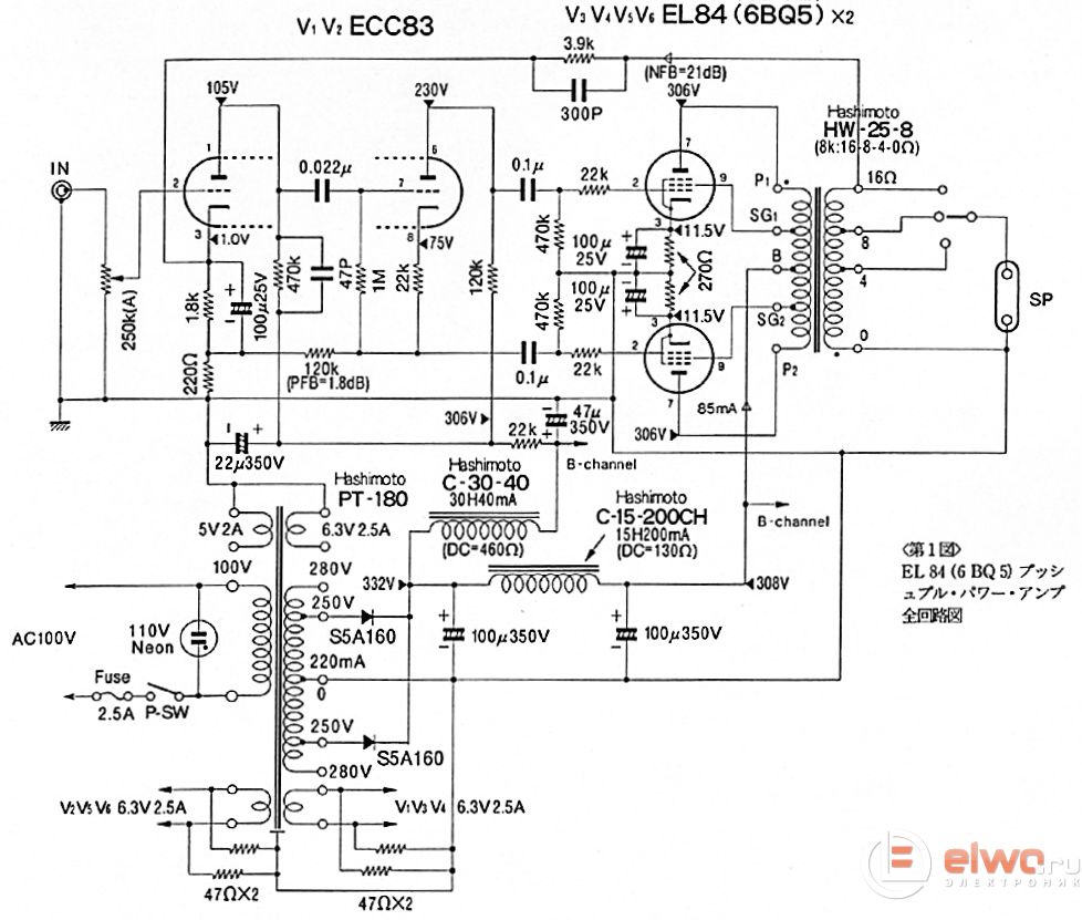

Принципиальная схема двухтактного ультралинейного
Это исходная классическая принципиальная схема лампового двухтактника.

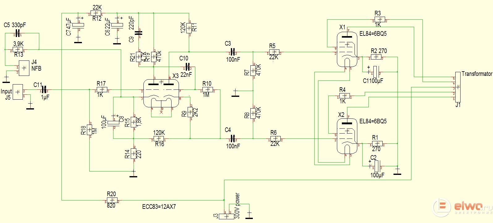

А это модернизированная. В источнике питания первого каскада резистор 4к7 добавляется последовательно к конденсатору, а конденсатор изменяется с 470p до 330p. Стабилизатор рабочей точки фазоинвертора имел неверное значение и был заменен на 2,2 к.
Суммарное усиление УМЗЧ с замкнутым контуром обратной связи составляет 22,5 дБ. Конечно оно не большое, но у источника звука (компакт-дискового проигрывателя) вполне достаточное напряжение сигнала. Выходная мощность около 8-10 Вт для 4 Ом. Думаете мало? С динамиками с эффективностью 90 дБ / 1 Вт - этого достаточно. Измерение частотной характеристики показало следующую картину. Нижний предел 10 Гц при -3 дБ, при 20 кГц снижение составило около 0,2 дБ.

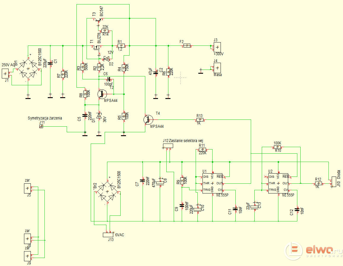

Блок питания лампового УМЗЧ
БП тут без стабилизации напряжения накала. На передней панели над выключателем находится оранжевый диод, показывающий состояние питания. После включения усилителя он мигает около минуты, а затем включается постоянно, что означает - анодное напряжение подано к лампам.
Блок питания работает очень хорошо, хотя он чувствителен к изменениям температуры. Стабилитрон имеет положительную связь температуры и напряжения, после прогрева все растет на несколько вольт. С другой стороны, при таком мощном усилителе гул практически отсутствует.
Переключатель входов усилителя
Селектор входов построен на реле и имеет три входа. Управление осуществляется с помощью многопозиционного переключателя, двухсекционного переключателя. Первая часть переключает питание реле, а вторая - три индикаторных светодиода, расположенные на передней панели.

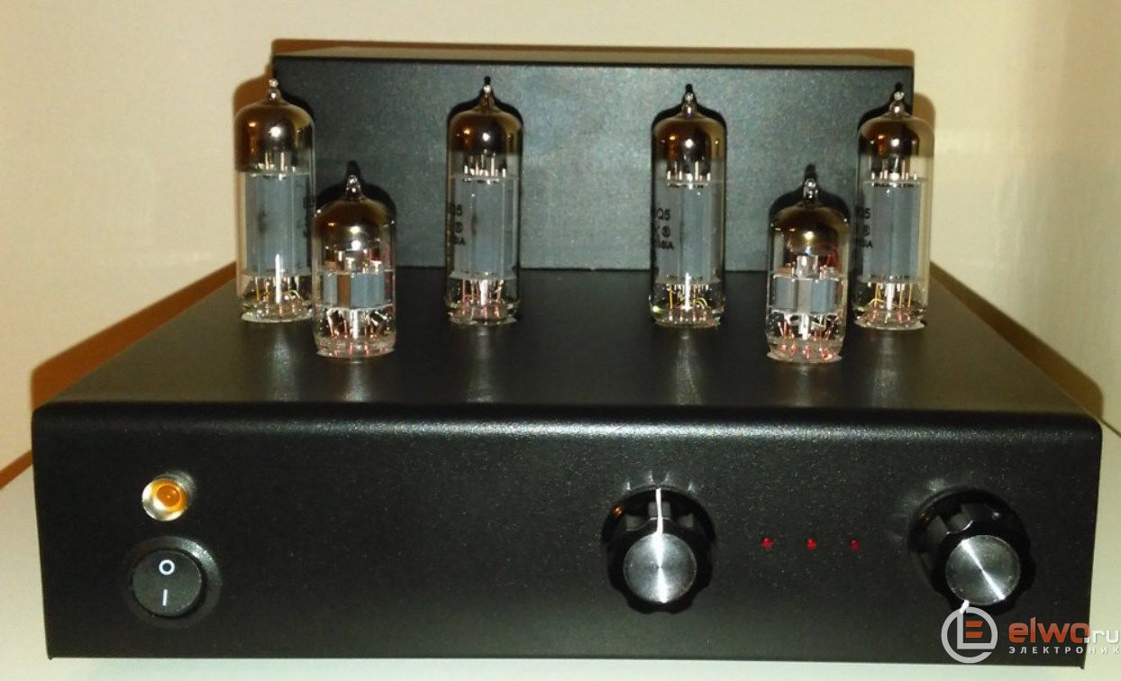

Корпус самодельного лампового УМ

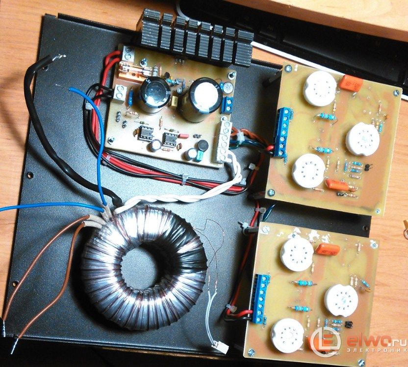

Корпус был изготовлен на заказ из листовой стали и окрашен черным порошковым лаком. Он вышел немного маленький, так что внутри довольно тесно. Это видно на фотографиях. Печатные платы имеют размер 10х10 см. Они расположены слишком близко к передней панели, что затрудняет установку переключателей и потенциометра. Потенциометр большего размера не подходит. Тут стоит логарифмический потенциометр 2 x 50 к.
Трансформаторы заказывались в одном интернет магазине, модель TSTS 120/002. Дополнительно сделал ещё обмотку для питания электроники, управляющей задержкой и селектором входа.
Акустические трансформаторы с 10 секциями и очень хорошей симметрией. Они имеют ультралинейный режим (UL) и адаптированы к 4-омным динамикам.
Радиолампы - EL84 (Совтек) и ECC83S. Заказал там же, где силовой трансформатор.
