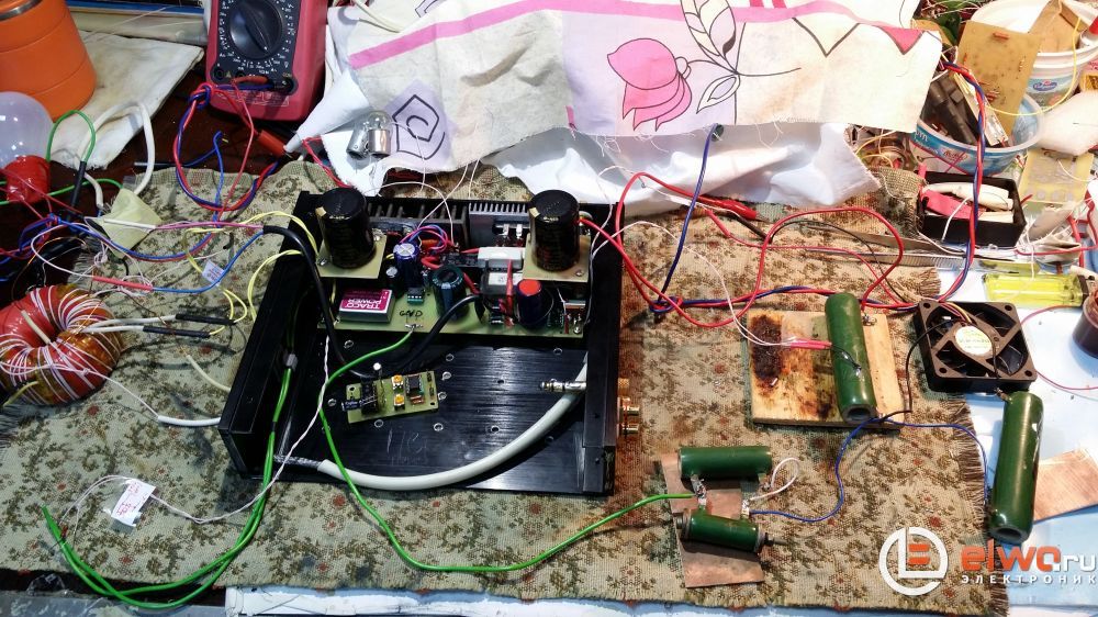

И вот теперь посмотрите второй усилитель, посложнее.
В этом УНЧ накал первой лампы запитал стабилизированным напряжением через LM317, от отдельной обмотки. Фона нет вообще! Только если подключить дешёвый китайский кабель, тогда на максимальной громкости без источника сигнала чуть слышно, а если применить качественный аудиокабель сделанный по всем правилам - тишина, как в танке!

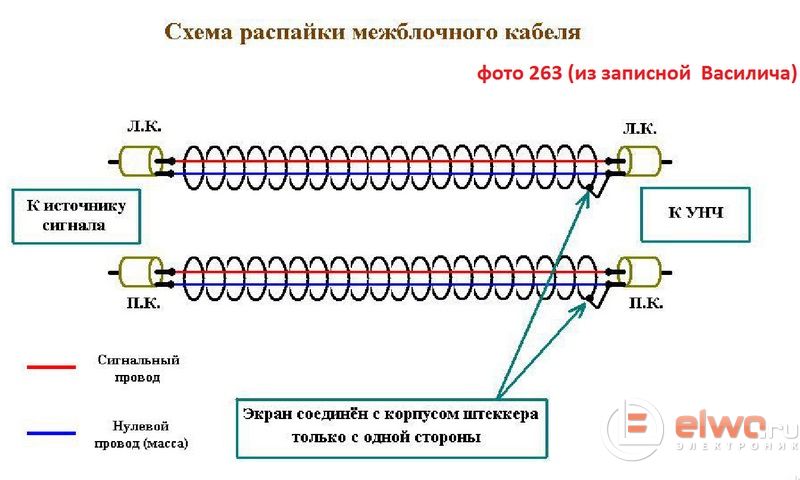

Поделюсь ещё как кабель межблочный делал - смотрите по картинке.
как кабель межблочный делать - схема
как кабель межблочный делал аудио
