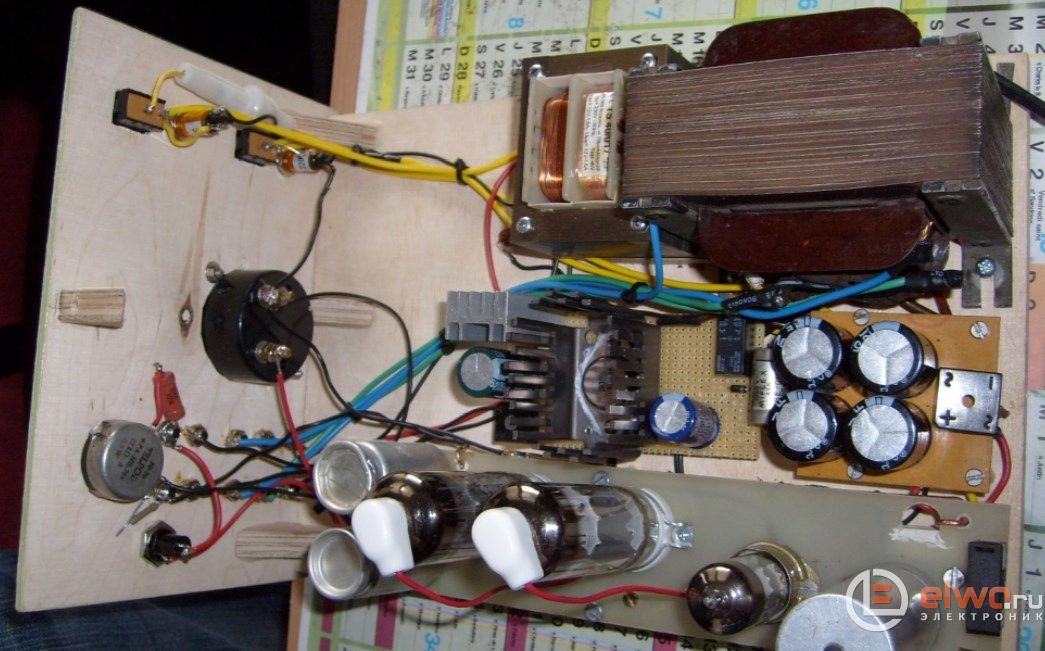

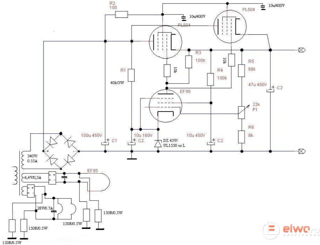

Всем любителям лампового и горячего привет! Показываю недавно законченную конструкцию, которая является источником питания ламповых устройств, да и само оно собрано на радиолампах. Блок питания имеет стабилизированное выходное напряжение 110 - 350 В / 200 мА и изготовлен на дешевых и легко доступных лампах 2x PL504 и EF80. В качестве эталонного источника используется UL1550 (33 В стабилитрон), но она гораздо более стабильна, чем классические стабилизирующие диоды, и работает правильно при токах 2-6 мА. Это позволило значительно снизить потери на резисторе, ограничивающем ток стабилизатора.
Схема блока питания на радиолампах

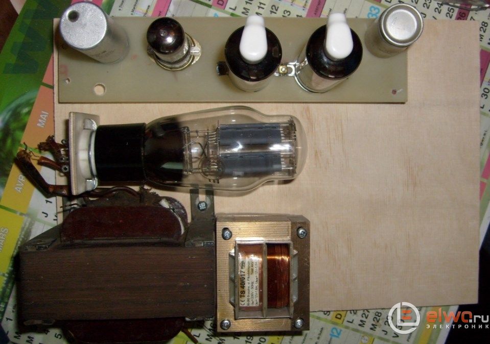

В первых версиях конструкции лампа 5Ц3С должна была выполнять роль выпрямителя, но падение напряжения на ней было слишком сильным и возникла проблема, как отвести больше 20 Вт тепла снаружи. В настоящее время используется классический диодный выпрямительный мост, который помимо более высокого напряжения (и меньших потерь мощности) позволил увеличить емкость фильтра, то есть последовательно-параллельное подключение 4 конденсаторов 220 мкФ / 250 В, что получает в итоге батарею с общей емкостью 220 мкФ / 500 В. Напряжение на них составляет 450 В, также использовалось разрядное сопротивление 220 кОм / 2 Вт.
Для такой простой конструкции выходное напряжение удивительно стабильно. Его пульсации при потреблении усилителем на 6П3С 300 В / 80 мА составляют около 50 мВ.
Здесь несколько необычное напряжение накала лампы PL504 27 В, взято оно от дополнительного трансформатора 2x12 В и добавлением 1,5 Ом понижающего резистора.
Источник питания также имеет стабилизированные напряжения переменного тока на выходе 320 В / 170 мА, 6,3 В / 3 А, 5 В / 3 А и 12,6 В / 1,5 А, предназначенные для ламп предусилителя и других чувствительных цепей.
После неудачных поисков подходящего по номиналу вольтметра, использовался обычных аналоговый вольтметр с диапазоном до 40 В, плюс 2 резистора в качестве делителя напряжения 1:10 и новая калиброванная шкала до 400 В.

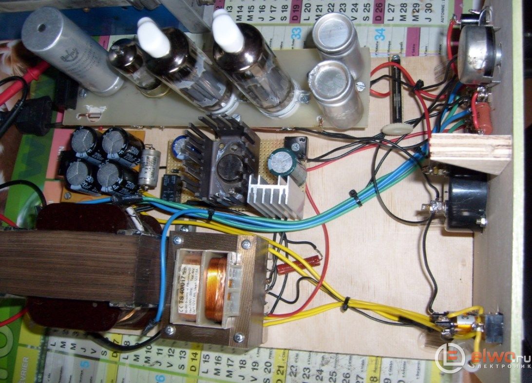

Многие посмотрят косо на фанерный корпус, но сейчас под рукой нет инструментов, которые позволили бы обрабатывать металл. Зато по соображениям безопасности решил поставить вентилятор. Хотя блок питания не нагревался слишком сильно в течение часа работы, во время 3-х часового тестирования лампового УНЧ пришлось снять верхнюю часть корпуса из-за нагрева.
В дополнение к вольтметру и амперметр также может быть полезным. На данный момент практически нет контроля над выходным током. Если выдерживают временные короткие замыкания лампы, то при более длительных перегрузках они могут быть повреждены, превышая допустимую мощность. Для PL504 это 16 Вт, то есть здесь, при условии равномерного распределения тока между лампами, максимальная мощность, рассеиваемая на регулирующем каскаде может составлять 32 Вт. При выходном напряжении 120 В и максимальном токе рассеяния мощность будет около 28 Вт, может быть немного меньше из-за просадки напряжения на нагруженном трансформаторе. Запас поэтому минимален. Стоит соединить лампы так, чтобы мощность, выделяемая на них, была достаточно равномерной.
Конечно выпрямление и фильтрация напряжений накаливания в принципе не нужны, это делается только для чувствительных предусилителей, где перекрестные помехи катода-накала могут вызвать гул.
