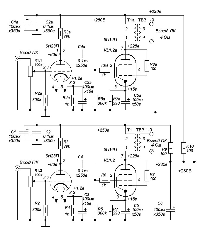

     Думаю ни один вопрос не вызывает столько споров в среде аудио и радиолюбителей, как сравнение достоинств и недостатков звучания усилителей на лампах и на транзисторах (микросхемах). Не высказывая своего мнения по этому вопросу, предлагаю Вам самим собрать этот простой ламповый усилитель и сделать для себя много интересных выводов.
     Схема, ставшая с 1940 года классической, имеет отличную повторяемость, не критична к выбору элементов, и показывает очень хорошие характеристики. Почти все детали этого простого лампового усилителя добываем из ч/б лампового телевизора, так что финансовых расходов на сборку - ноль. Трансформатор питания на мощность от 80 ватт, с напряжением вторичных обмоток 240 и 6,3 вольта. Вопреки сложившемуся убеждению о здоровых габаритах лампачей, в авторском варианте конструкция простого лампового усилителя имеет размеры всего 180х150х100 мм.
