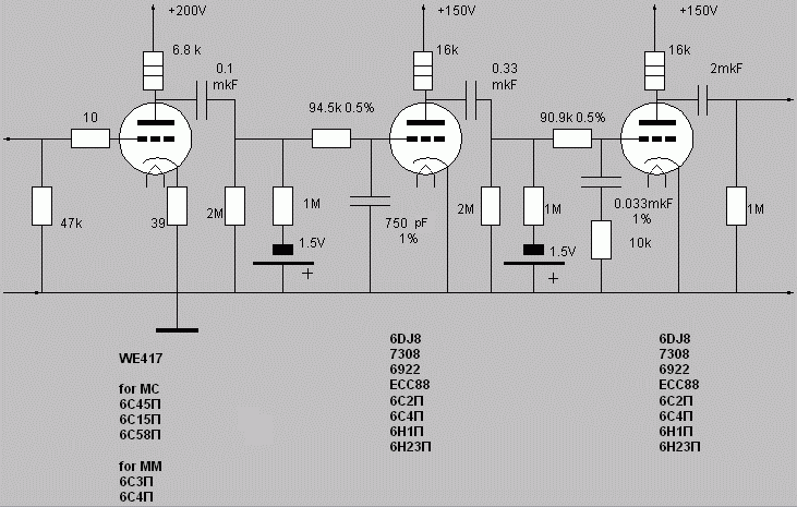

Винил-корректор со смещением от батареек
В первом каскаде возможно уменьшение анодного напряжения питания до 150в с заменой анодного резистора на 5к и катодного резистора на 22 Ом.
В авторской схеме питание каждого каскада производится от отдельного стабилизированного источника.
Автор:  Артур Леш (США)
  1. 6С2П
  2. 6С4П
  3. 6Н1П
  4. 6Н23П
  5. ECC88
