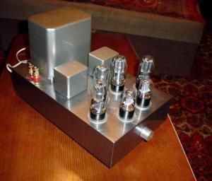

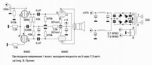

Схема особенностей не имеет, обычный самобалансирующийся драйвер, выполненный на лампе 6Н9С, и двухтактный выходной каскад на лампах 6Ф6С. Выходные трансформаторы использовались от стерео радиолы”Симфония”. На фото видны дросселя со старых  военных переговорных ламповых устройств.
Дроссель закрыт латунным кожухом и заполнен газом, умели же делать. Наверху чётко видны бугорки от пайки.
Схема.
