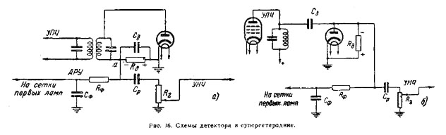

Типичная схема
последовательного диодного детектора приведена на рис. 16,а. На нагрузке,
состоящей из сопротивления Rд (порядка 0,2—0,5 Мом),
шунтированного емкостью Сд (порядка 100—150 пф), выделяются колебания звуковой
частоты, которые через разделительный конденсатор Ср подаются на регулятор
громкости Rr и далее на управляющую сетку первой лампы
усилителя низкой частоты.
В случае,
когда сигнал подается на детектор ,из цепи, находящейся под постоянным высоким
напряжением (например, с анодного контура предыдущей лампы), применяется
несколько иная схема — схема параллельного детектора, в которой нагрузка
Rд включается параллельно диоду, а не последовательно
с ним ((рис. 16,6). Конденсатор Сд не пропускает на
диод постоянного напряжения. По характеру работы эта схема не отличается от
предыдущей.

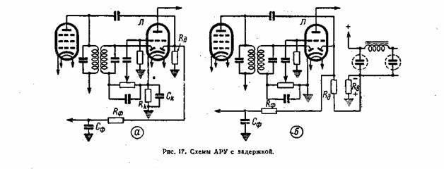

Одна из
простейших схем такого рода приведена на рис. 17,а. Здесь детектором сигнала
является левый диод лампы Л; напряжение на него
подается со второго контура фильтра промежуточной частоты. Детектором АРУ служит
правый диод той же лампы; на этот диод напряжение промежуточной частоты подается
с первого контура того же полосового фильтра. Второй диод работает по схеме с
параллельно включенной нагрузкой, Rд.
Выпрямленное
напряжение АРУ снимается с этого сопротивления и подается через фильтр
Rф Сф на сетки регулируемых ламп. Для задержки
используется падение напряжения на катодном сопротивлении лампы
Rк Вариант схемы АРУ, также
находящий широкое применение, отличается тем, что напряжение задержки снимается
с сопротивления Rв, включенного в «минусовую» цепь
выпрямителя (рис. 17,6).
