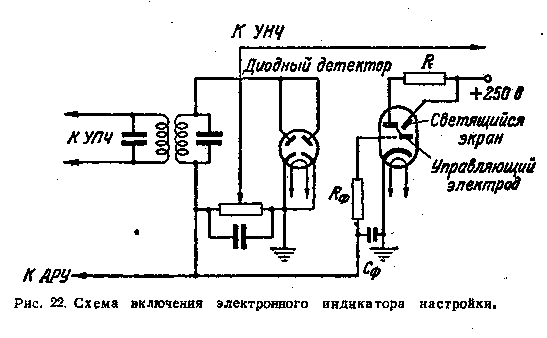

В сетевых приемниках 1-го и 2-го классов применяются электронные индикаторы, указывающие момент точной настройки на радиостанцию. Такой индикатор называют иногда «магическим глазом». Обычная схема включения индикатора настройки изображена на  рис. 22.
На сетку лампы через фильтр RфCф подается напряжение АРУ. При точной настройке на принимаемую радиостанцию это напряжение достигает максимума и ширина теневого сектора на экране сужается. Ми­нимальная ширина его указывает на точную настройку приемника
