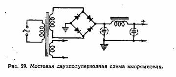

Более поздние модели приемников имеют выпрямитель, собранный по мостовой двухполупериодной схеме на селеновых столбиках (рис. 29). Такая схема удобна тем, что не требует вывода от средней точки вторичной обмотки силового трансформатора и легко позволяет избавиться от пульсаций в выпрямленном напряжении.
