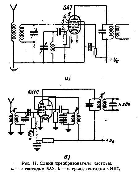

Преобразовательный каскад в большинстве прием­ников выполняют на одной лампе: либо на гептоде типа 6А7 или 6А2П, либо на триод-гептоде типа 6И1П в сетевых приемниках и гептоде 1А1П или 1А2П — в батарейных.
Для ламп 6А7 и 6А2П наиболее типична схема, изображенная на рис. 11,а. Принимаемый сигнал поступает на третью (приемную) сетку лампы. Первая сетка является сеткой гетеродина; роль анода гетеродина вы­полняет вторая, экранирующая, сетка. Гетеродин обычно работает по трехточечной схеме с заземленным по высокой частоте анодом, так как в цепь анода (второй сетки) включен конденсатор, большой емкости. Для нор­мальной работы этой лампы необходимо правильно по­добрать число витков в цепи катода, т. е. чайти нужное место для отвода от катушки.
В некоторых, довольно редких случаях для гетеродина используются другие схемы. Типовая схема пре­образователя частоты на лампе 6ШП приведена на рис. 11,6. Сигнал подается на первую сетку гептодной части лампы. Триод работает в качестве гетеродина и его сетка обычно соединяется с третьей сеткой гептода.

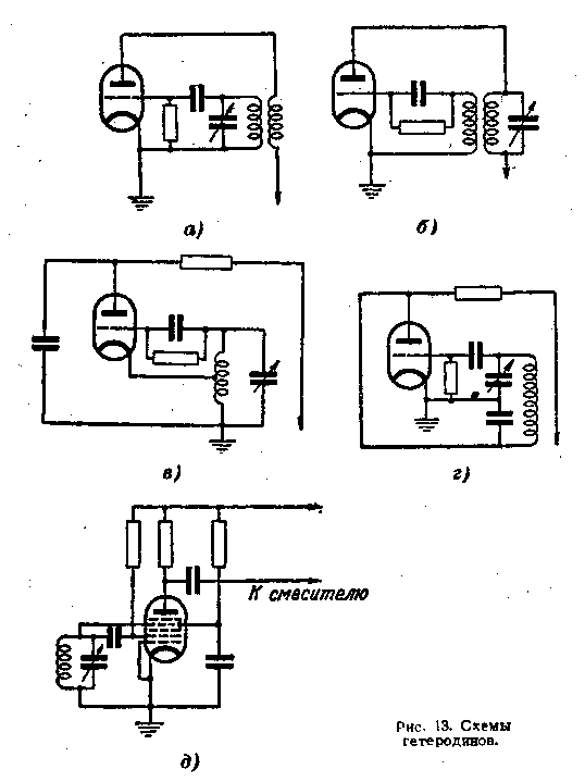

Для гетеродинов используются следующие основ­ные схемы: схема с настроенной сеткой (рис. 13,я), схема с настроенным анодом (рис. 13,6), трехточечная схема с индуктивной связью (рис. 13,0), трехточечная схема  с емкостной связью (рис. 13,г) и транзитронная схема (рис. 13,г).
Основным требованием, предъявляемым к гетеродину, является стабильность частоты его колебаний.
Нестабильность частоты гетеродина может привести (особенно при приеме на коротких волнах) к появлению частотных искажений и полному пропаданию приема. Чтобы избежать этого, приходится по мере ухода частоты гетеродина подстраивать приемник.
Стабильность частоты гетеродина достигается правильным выбором элементов схемы и режима работы лампы. Уменьшение степени связи контура с лампой и применение колебательных контуров с малыми потерями (т. е. высокой добротностью) также способствуют поддержанию стабильности частоты.

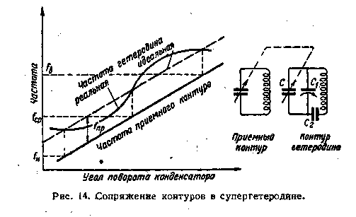

Однако такое соотношение частот по всему диапазону является идеальным, и достижение его при одноручечной настройке, когда конденсаторы настройки обоих контуров находятся на общей оси, связано с боль­шими техническими трудностями. На практике стремятся добиться лишь как можно более близкого совпаде­ния частоты гетеродина с теоретически требуемой для получения необходимого сопряжения контуров.
Наиболее распространенным способом сопряжения контуров является включение вспомогательных конден­саторов в контур гетеродина, как показано на рис. 14. Здесь конденсатор С2 — сопрягающий емкостью 100— 5000 пф (в зависимости от диапазона и данных контура); конденсатор C1 — подстроечный емкостью 2— 40 пф. Емкость С2 заранее рассчитывается, а емкость С1 подбирается весьма точно при заводской регулировке приемника и остается в дальнейшем неизменной.
В диапазонах коротких волн во многих приемниках обходятся без сопрягающего конденсатора и ограничиваются включением лишь подстроечного конденсатора С1.
От точности сопряжения контуров в. значительной мере зависит равномерность чувствительности по диапазону.
Схема, приведенная на рис. 14, обеспечивает точнее сопряжение контуров в трех точках диапазона. Эти точки можно приближенно определить при помощи следующих выражений:
средняя точка соответствует частоте
Fc =  (Fмакс + Fмин) / 2
где Fмакс и Fмин — соответственно  крайние частоты данного диапазона;
крайняя точка сопряжения на низкочастотном конце диапазона
Fн = Fср + 0.43 (Fмакс - Fман);
крайняя точка на высокочастотном конце диапазона
Fв = Fср + 0.43(Fмакс - Fмин).
Для установленных стандартом границ диапазонов точки сопряжения в соответствии с приведенными формулами получаются на следующих частотах:
в диапазоне длинных волн (150 — 4К1 кгц)   Fн = 168 кгц;   Fcp = 282 кгц и  Fн = 39б кгц;
в диапазоне средних волн (520—1600 кгц)    Fн = 595 кгц; Fcp = 1 060 кгц и Fв= 1 525 кгц.
