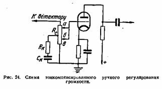

Чтобы устранить это явление, в лучших приемниках применяется так называемая компенсированная регулировка громкости. Одна из простых схем этого рода приведена на рис. 24. Здесь от части сопротивления Rc сделан отвод, к которому подключены сопротивление Rk (10—30 ком) и последовательно с ним конденсатор Ск (0,005 — 0,02 мкф). Эта цепь, шунтирующая часть сопротивления Rс, обладает разными сопротивлениями для различных частот; для низших звуковых частот они велики и определяются реактивным сопротивлением конденсатора Ск и сопротивлением Кс а для высших—только сопротивлением Rк. Таким образом, нижний участок сопротивления Rc шунтированный цепью Ск и Rk, будет иметь большое сопротивление для низших звуковых частот и малое для высших.
Когда движок сопротивления Rc находится вблизи верхнего конца а, на сетку лампы попадает почти все напряжение и отвод от сопротивления значения не имеет. Если же для уменьшения громкости движок передвинут вниз, в точку б, то к сетке лампы подводится часть напряжения с участка бв. Как уже было указано, сопротивление этого участка будет различным для разных частот.
