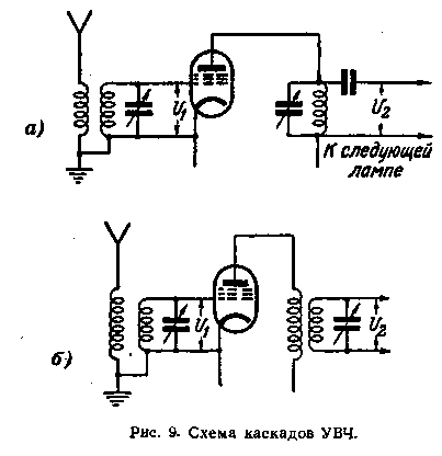

В УВЧ обычно применяется схема (рис. 9) резо­нансного усиления с .настроенным контуром, включен­ным в анодную цепь лампы либо непосредственно
(рис. 9,а), либо при помощи автотрансформаторной или трансформаторной связи (рис. 9,6). В некоторых слу­чаях применяется схема апериодического усиления, в ко­торой анодной нагрузкой для лампы служит обычное непроволочное сопротивление или дроссель.

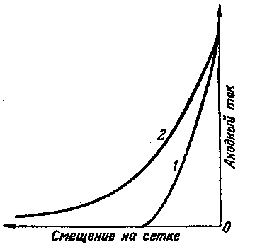

В каскадах УВЧ используются лампы с удлиненной характеристикой (6КЗ, 6К7, 1К1П, 6К4П, позволяющие регулировать в широких пределах усиление каскада (рис. 10). Такая форма характеристики предотвращает,
Рис. 10. Характеристика лампы. 1 — короткая; 2 — удлиненная.
кроме того, нелинейные искажения, которые могут возникнуть при приеме сигналов мощных станций из-за перегрузки лампы.
