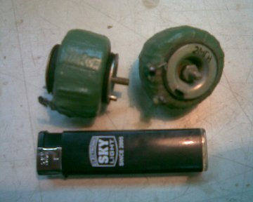

И еще вопрос в догонку. Есть у меня два дросселя, каждый на 2 мГн. Вот они на фото. Провод на них тоже где-то около 0,35 мм. (чисто визуально). Могу я их использовать, скажем, в блоке питания стерео УНЧ, однотактного, ватта на 3-4, с учетом того, что я увеличу их добротность, подключив параллельно по конденсатору? Сопротивление у них - 2,5 Ома. Подойдут, или ну их на хрен?

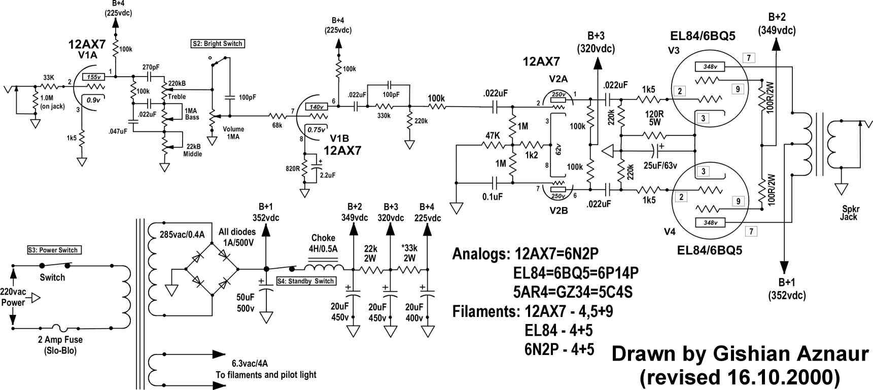

Посматриваю на эту схему. Должна выдавать 15 ватт. Данные выходного трансформатора, к сожалению, отсутствуют. У меня есть комбоусилитель на полупроводниках (да какое там! обычная TDA), как раз на 15 ватт, вот его и хочу переделать. В нем лопух на пиковых 50 ватт. Сопротивление 8 Ом. В общем, должно получиться то, что надо. Сетевой трансформатор уже намотан - я его сейчас мучаю - как раз для этой схемы. Как раз подойдет по габаритам. Прикинул ТВ3-1-6. Также должен подойти. Полагаю, что с этой схемой он будет чувствовать себя вполне сносно...

для твз-1-6 родное выходное сопротивление - 4ома. гуглите, сколько там витков во вторичке, умножайте на корень из двух и доматывайте. накрайняк и так оставить можно. но будет потише.
в схему выходного каскада на вашей картинке неплохо б засунуть подстроечник для балансировки, как тут: viewtopic.php?f=20&t=98#p974
