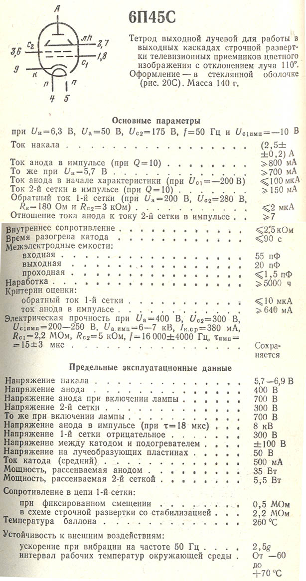

			  Admin  15 мар 2009 00:08
			У 6П45С:
  Uа = 50 В, Uс2 = 175 В
  Это номинальные параметры.

			  Admin  15 мар 2009 00:17
			константин писал(а):это где такой справочник вы взяли.  помоему этого не может быть.....
 Вот ссылка: http://www.radiolamp.ru/sprav/ussr/detail/6p45s_2.shtmlИ еще пристыковываю файл с информацией по лампе

			  константин  15 мар 2009 00:27
			вот это ДИАПОЗОН НАПРЯЖЕНИЙ  у лампы 6П45С от 50в до 400в
